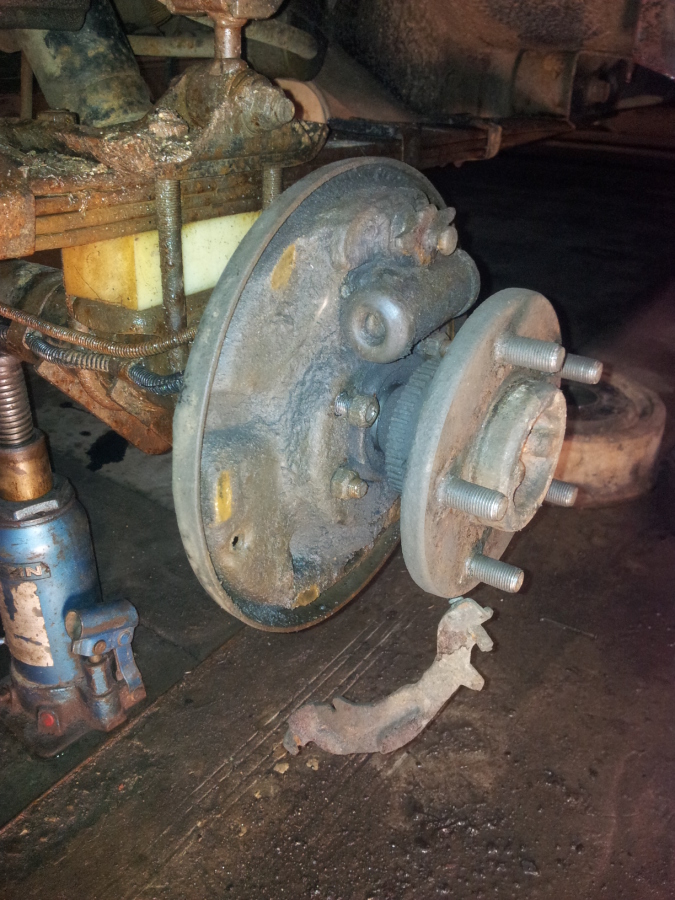

Need asjad liiguvad edasi tagasi, mis ma pildil välja tõin, kolksuvad vastu driffri kesk osa vms, kui ratast tõmmata välja poole ja lükata tagasi. Need pidid vist olema pooltelg?Krusty kirjutas:No aga võta difril kaan maha ja vaata, kust kohast see loks tekib. Keegi liigutab ratast ja ise vaatad. Enne peab muidugi rattad maast üle tõstma. Jeebi all mahub ju ka siledal maal toimetama.

Need seal on jah võllide otsad. Liikumine sisse-välja võib 3mm umbes olla. Kui on rohkem, siis on ära kulunud C-clip või siis pesa (eespool oli kena pilt ka sellest kooslusest). C-clipi kontrollimiseks pead kahe võlli otsa vahel oleva pulga (pildilt ei saa aru, et see võiks kulunud olla ja liigset loksu põhjustada) ära võtma, mis on muidu lihtne, aga on vaja suht tobetad tolli mõõdus silmusvõtit. Viljandis ei teagi, kust seda leida võiks.

Ega pooltelje laagreid pole vahetatud, äkki on pandud kitsamad laagrid.
Võimalus on lasta treida laagri välimise saale mõõdus seibid (loksu paksused)
ja panna nad laagripesasse sillasuka sisse.

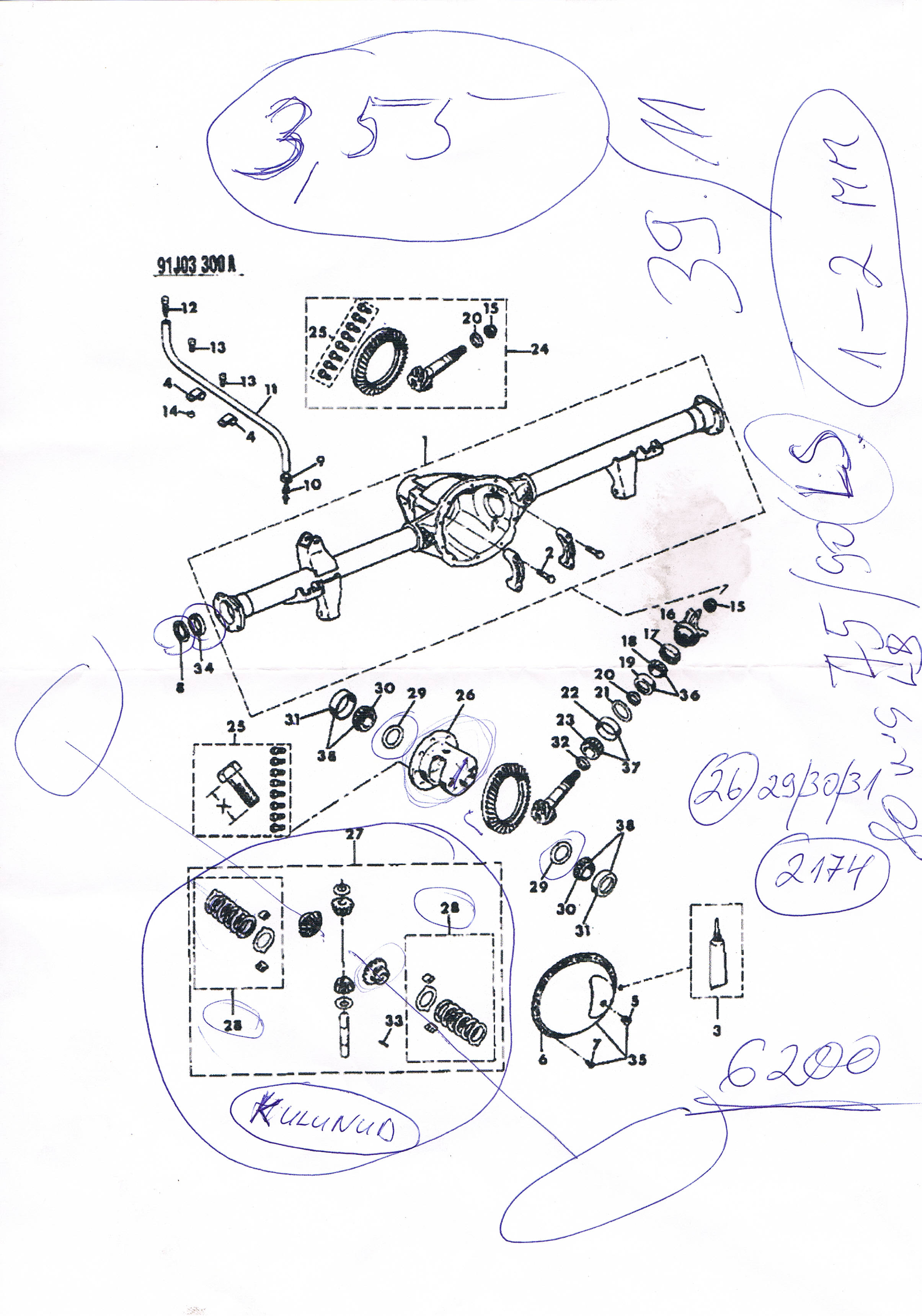

Nii parandusest anti selline paber, oskab keegi kommenteerida? Mis asjad need täpsemalt on ja kas neid saab vahetada ka? või tuleb terve sild uus toppida taha?

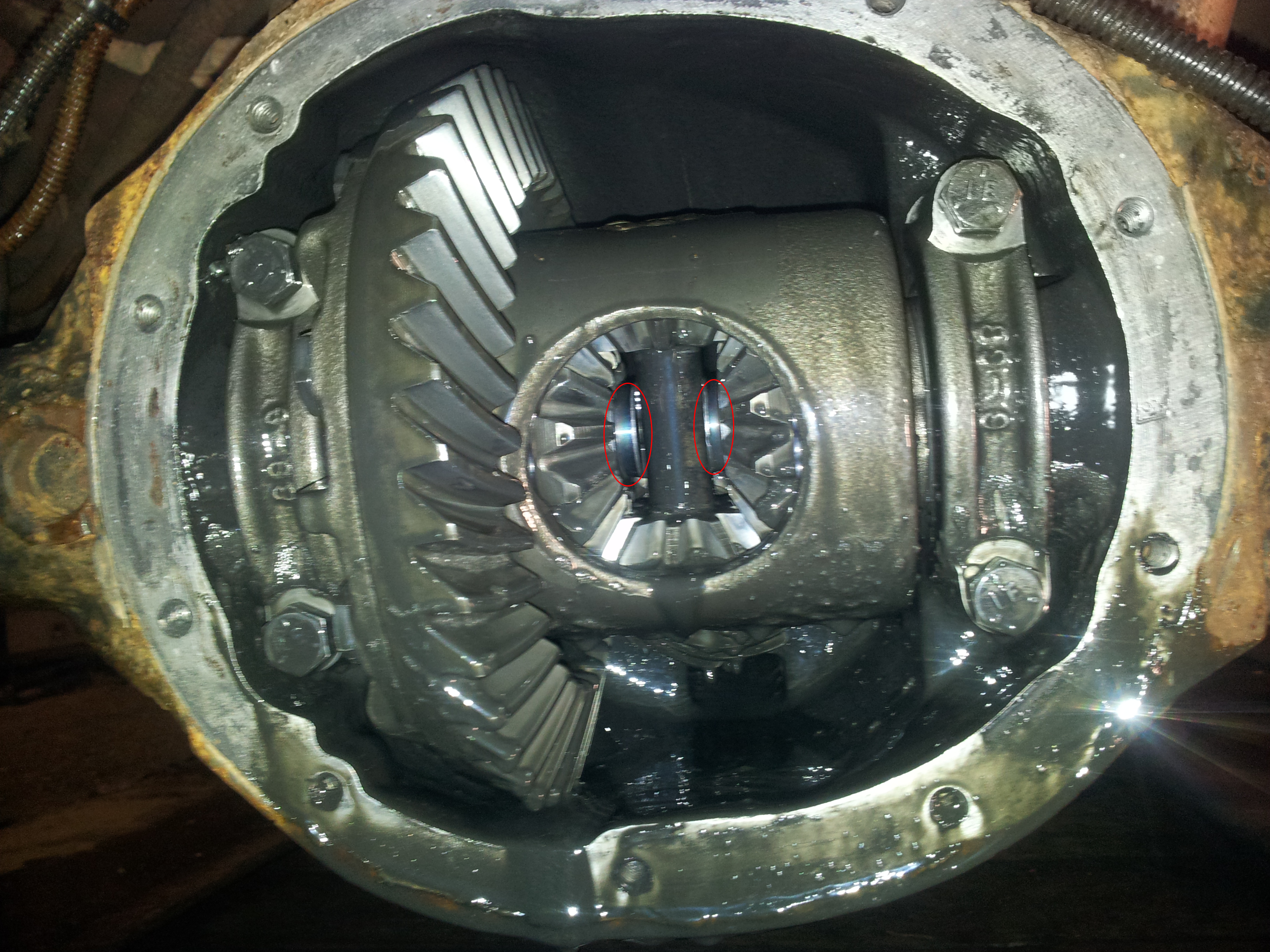

Ma olen kindel et LSD vedrud pooleks. Arvatavasti ka ära treinud difri korpuse.... Nagu ka viimaselt pildilt võib näha on vahetatavad detailid ringiga märgitud.
Igaks juhuks, teadsid et sul LSD differ ja kasutasid taga sillas LSD õli?
Ehk sul on vaja uut diferentsiaali või selle sisu(kui vedas et korpus elus) aga seda saab teada kui karu kõhu avad.
Saad kasutada ka vaba difrit kui ei leia LSD-d. Difri laagreid pead nagunii regullima.
Ratta laagrid ja tihendid( 8, 34) soovitan sama töökäigus vahetada sest laagril puudub sisevõru, milleks on pooltelg ja kui laager hakkab jupsima kulutab ta pooltelje ära. Sellise lõtku puhul on õlisse tekkinud üsna palju metalli puru mis on kindlasti ka laagritest läbi käinud. Kuna ratta laagri välisvõru on nagu kauss ja seda õlitab difri õli, siis jahvatatakse seda metalli kuiniks teda on.Kui difer väljas siis on lihtsam laagreid välja lüüa, muidu vaja puksi tõmmitsat ja suuremat pihkurit.
Pooltelje risti lõtku reguleeritakse C-clipiga neid saab erinevas paksuses tellida. Aga saab ka lihtsamalt

ühesõnaga drifri sisu on vaja ära vahetada ja peaks mure lahendatud olema? Ehk siis uut LSD diffrit vaja? Mina panin alles nüüd ise õli, enne seda oli mingi halli värvi paksemat sorti möga seal, ma ei tea mis õli see oli (öeldi, et kallis õli on). Metallipuru ma ei näinud. Keegi viljandimaal sellist tööd ette ka võtaks? Väga tallinasse tiksuda ei viitsiks .(
