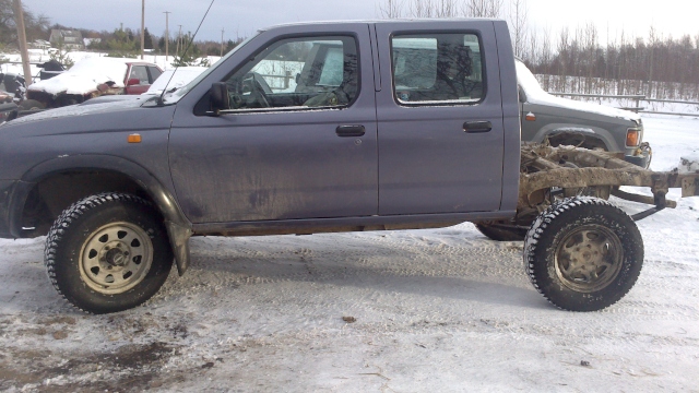

Jutt siis nendest vedrudest. Uus ja vana. Vana oli auto alla täitsa sirge. Kui nüüd vaadata alt 2. lehte, siis kas mulle tundub, et leht on pakkis valepidi või käibki niipidi? mul transitil küll teisepidi, see peaks ju olema leht millele koormaga kanne langeb. Minu mõte tiirleb selle valepidi pakki sattumise ümber. Kaar nagu allapoole, kui teispidi oleks, siis poleks ju vedrud nii surnud seisus kah auto all?

Mul 2003 aastaD22 täpselt samad vedrud nagu alumised pildil, raskust pole saanud see alumine leht samasugune.

alumiste vedrudega on tühja kastiga vedrude ja läbilõõgi puksi vahe ainult 4cm. liiga vähe. 100kg kastis ja vahe 1cm. uutega on vahet ca 25 cm. aga amordil jäävad lühikeseks ja per..e liiga upakili. peaks paar lehte vähemaks võtma, aga millised? mõtlesin et 4 alumist ja vanast pakist 2 alumist asemele. tea kas aitab?

Pilti kh siis uute vedrudega, nüüd oleks vaja kuidagi eet kh kõrgemaks tõsta, aga jh tuningman oskab paremini asja lahti seletada

Sai siis vähe tõstetud siiski. Piirajaid sai vähe maha lõigatud. Täpselt niipalu, kui alumisel pildil punasega märgitud. muidu ei andnud midagi tõsta. Torsoonid sai alt ära võetud ja 3 nuuti tagasi tõstetud. kuid nüüd tahavad sharniirid pooma hakata. teisel pildil rogelisega. Peab vist õõtsa rellaka sisse lõõma, siis jääks sharniir normaal asendisse, õõts liiguks ülesse poole ja sillakäik kah paraneks. sai ka amordi kinnitusi liigutatud, muidu oleksid ülemised õõtsad amordid mõlki muljunud. kui kellelgi paremaid ideid, siis andke tulla.
