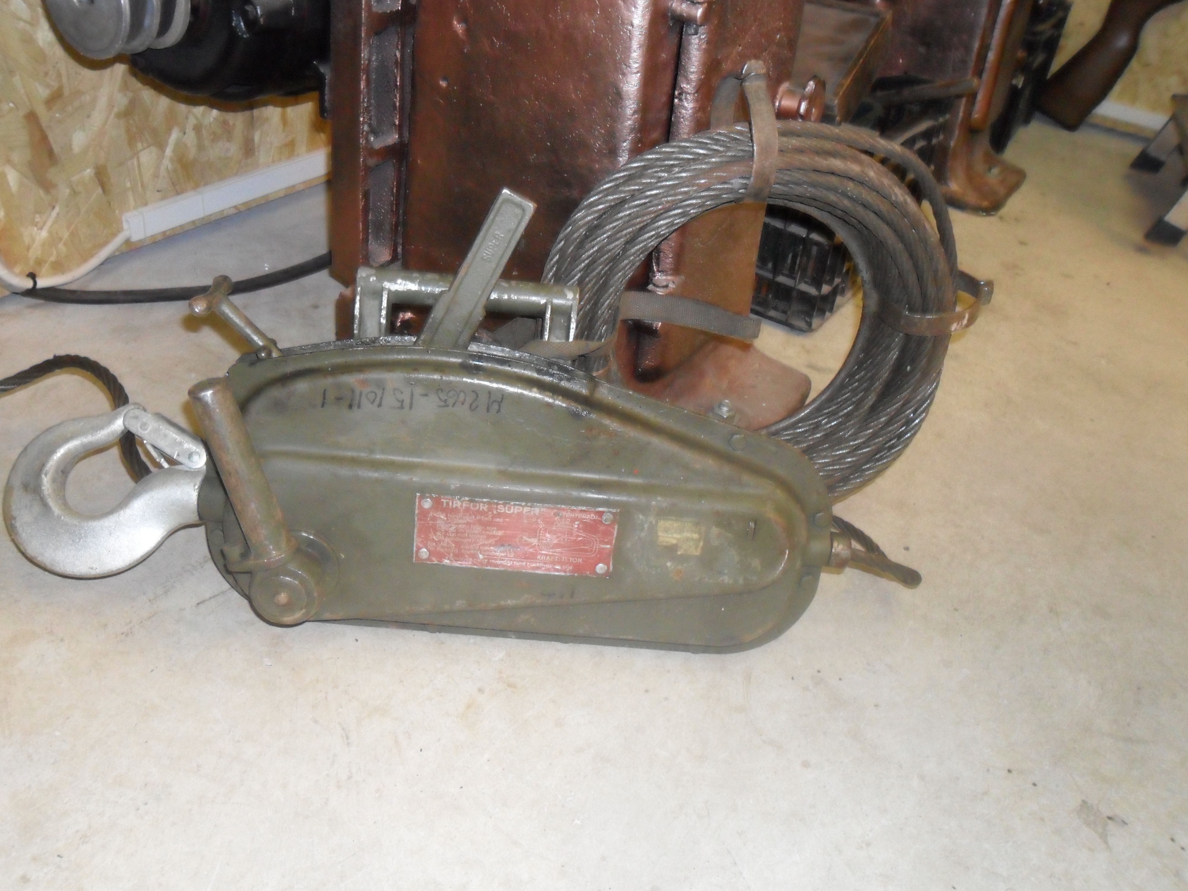

Tööriistamarketis trosstali, mis sarnaneb esimeses postis lingitud ladu24 isendiga, kontruktsiooni poolest.
Üldiselt tundub tugevam.
Ja seda. Reklaamitakse kui 4t veojõuga.
Mis aga kukalt paneb kratsima on hind 46e
