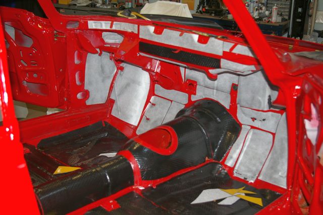

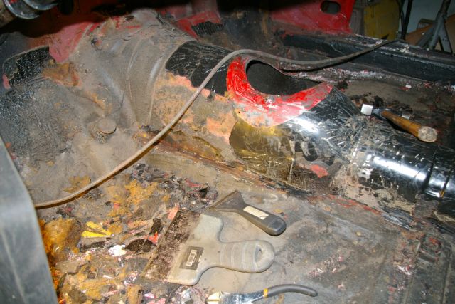

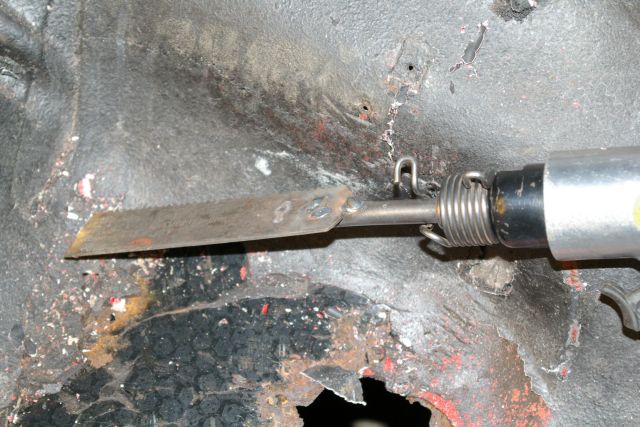

Siin paar pilti viimasest vaevlemisest:
Tegu 40a vana itaallasega:
Kuna käsis kippus väsima, siis leiutasin midagi:
Pärast liivapritsi, krunti ja uut värvi:
Muud vajalikud kihid peale ja sigavaikne sai.
Kui oleks rallika teinud, muidugi, oleks lihtsalt värvitud jäänud.
