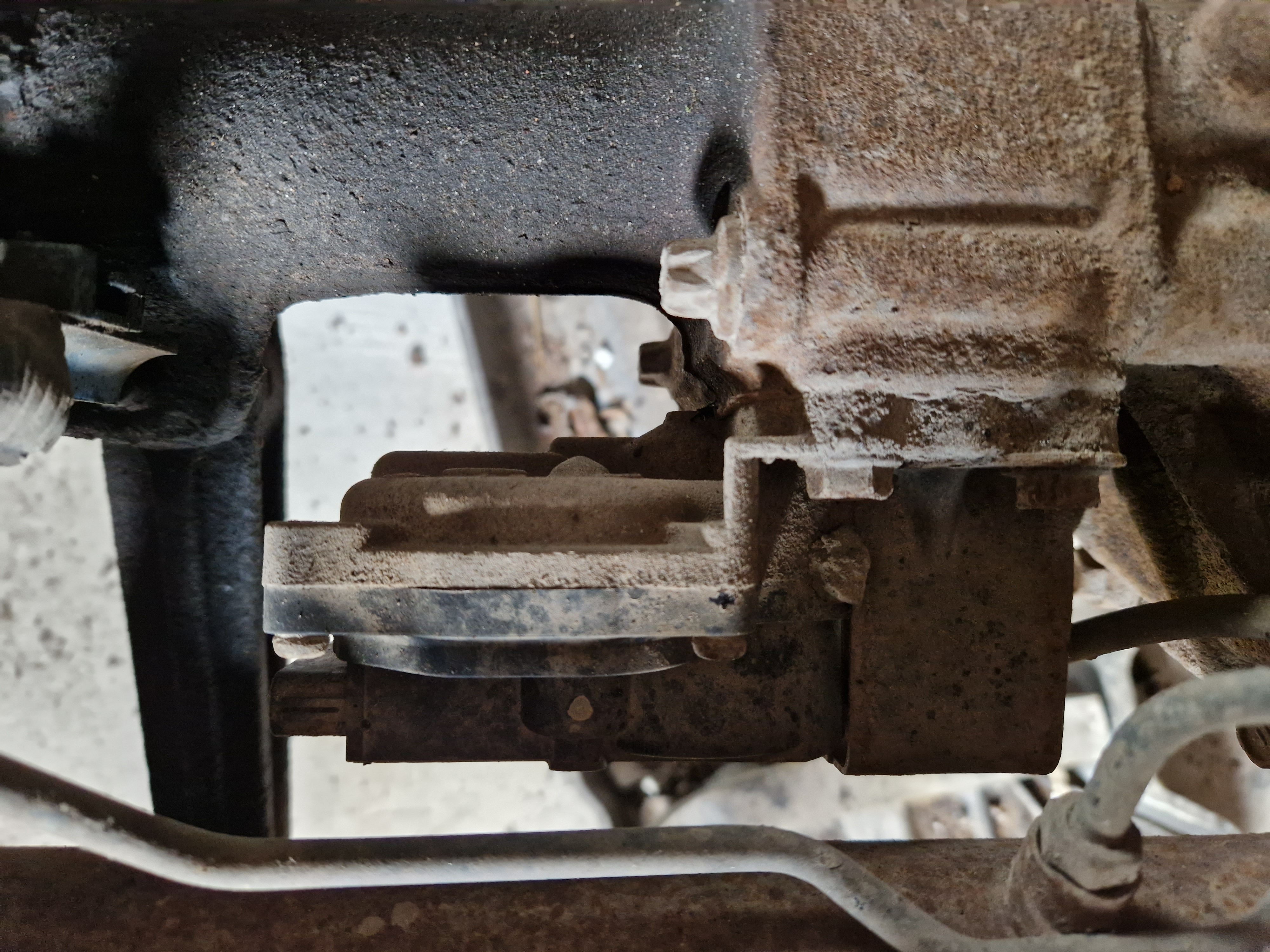

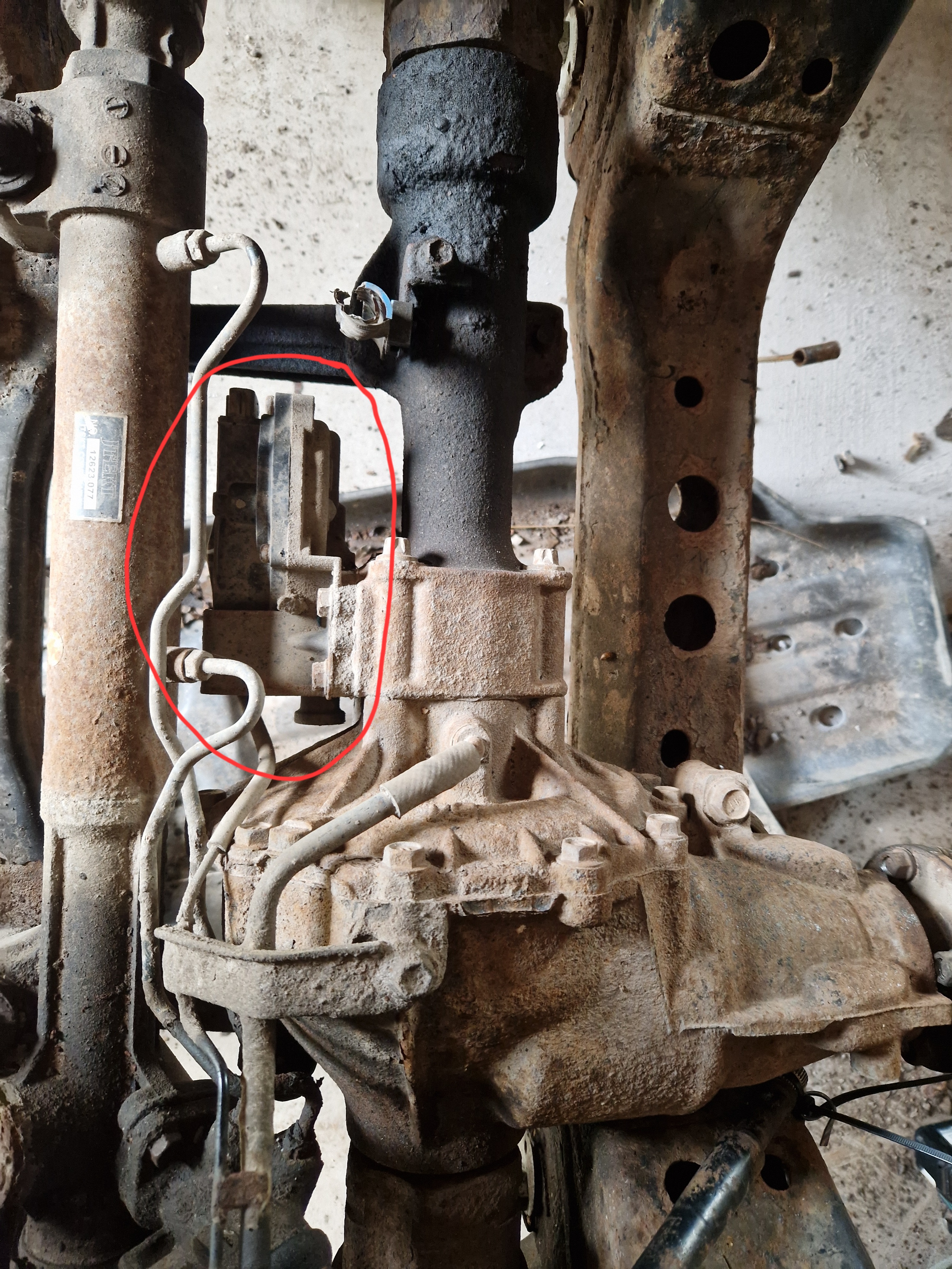

Tere.
Autoks on 2010 aasta Toyota Hilux ja pilt on tehtud esisilla differentsiaali küljes olevast osast.
Sooviks infot millega on tegu?

Luku aktuaator. Joonis on illustreeriv, st et osutatud varosa koodiga toode ei pruugi olla sobiv teemaalgataja sõidukile.

Difrilukku Iiluxitel esisillas vist ikka ei ole ja see aktuaator lülitab esisilda järgi.

Kas see mitte ei ole shift on the fly (SOF) süsteem esisilla sõidu pealt sisse lükkamiseks? Hiluxit ei tunne, kuid oma masinal on sihuke asi küljes ...

Jooniselt lähemalt vaadates, mida kahvlikesega nügitakse:
...tuleb tõdeda: süüdi. Minu viga, ise olen lukus.:)
Selle saate punktid jagunevad ksf amevieri ja honkomehe vahel.
