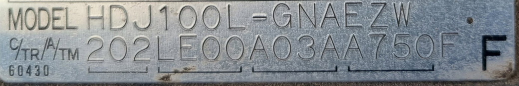

LC100 aastast 2005. Kuidas saada aru, kas tagadiffer on LSD või mitte? Tahaks õige õli sisse panna.

Kapoti all on alumiiniumist birka, alumine rida tähtede ja nr-tega sisaldab koodi silla kohta, netist otsid tähenduse või pane siia nr kirja. Või tõsta tagumised rattad üles ja keeruta ratast. Lsd-ga käib teine ratas samas suunas, vabadifriga teises suunas.

Sellise info leidsin oma arvutist, päritolu ei mäleta ja tõesuse eest ei vastuta:
41110 35890 FINAL GEAR RATIO=41:10=4.100, AXLE CODE=A01B
41110 3D020 FINAL GEAR RATIO=43:10=4.300, AXLE CODE=A02B
41110 3D030 FINAL GEAR RATIO=41:10=4.100, W(REAR DIFFERENTIAL LOCK) & AXLE CODE=A01B
41110 3D040 FINAL GEAR RATIO=43:10=4.300, W(LSD) & AXLE CODE=A02A
41110 3D060 FINAL GEAR RATIO=41:10=4.100, W(LSD) & AXLE CODE=A01A
41110 3D080 FINAL GEAR RATIO=43:10=4.300, W(REAR DIFFERENTIAL LOCK) & AXLE CODE=A02B

A03A
Ma ei suuda kuskilt seda infot leida.

CaveMan kirjutas: ↑T Aug 02, 2022 11:53 pm A03A
Minu poolt postitud ridades loogikat otsides võib näha, et sillakoodi viimane sümbol "A" annab märku LSD olemasolust sillas. Aga akf v6sa märkus on ka asjakohane.

CaveMan
Postitusi: 1069
Asukoht: Tallinn ja Peetri
Re: LC 100 - LSD või mitte?
Postitus Postitas CaveMan »
Aitäh kaasa mõtlemast! Olen nõus, silmad kukuvad peast välja ja vastavat infot ei ole lihtne leida.
FB-s kirjutas üks: A03A 7,5 tolli , 41x10, 2 difti,ehk 4sateliidi ratast, lahtine
Ma ei tea kust see info pärit ja mida see kõik tähendab.
Vahepeal keerutasin ratast ka. Keerles vastupidises suunas.
Hetkel julgen eeldada, et ei ole LSD

Minu arvates 100-l pole 7,5" difrit, vaid 8 ja 9,5. See FB inf võib ka usaturu runneri kohta olla või midagi.
Aga seda, et "A" võib olla 100-l lahtine, nägin ka kuskil Yotaechi foorumis. Rattakeerutamine kinnitas seda.
