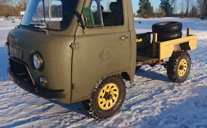

Oleks vaja rööbet veidi laiemaks saada. Rehve keldrist leian mumifitseerunud originaalide asemele.
Originaalid peaks olema ET22, vaja ET0...ET-25.
Parim, mis netist leidsin, on uued Dotz-id ET0. Hind kuidagi ei harmoneeru muu kooslusega ja vaataks enne ringi. Miskid Jimny ja Kia omad peaksid sobima, on meelde jäänud, kõik nõu on teretulnud.
3303 alla vaja jooks 4 tk, keskava kohta öeldakse 108.

Sääraseid asju tuleb uena soetada ilmselt, kuna kasutatud jooksu leidumise tõenäosus on olematu. Aga neid siiski esineb, tuleb lihtsalt olla esimesena pakkumas;)
Mida tuleb meeles pidada: need sillad ei kesta originaalrehvi ja veljega hullu panemist. Kui viia toetuspunkt kaugemale ja rehv turskemaks (suurem haardejõud!), peab rooli taga olema väga ettevaatlik.

v6sa kirjutas: ↑R Mär 11, 2022 9:19 am Mida tuleb meeles pidada: need sillad ei kesta originaalrehvi ja veljega hullu panemist. Kui viia toetuspunkt kaugemale ja rehv turskemaks (suurem haardejõud!), peab rooli taga olema väga ettevaatlik.
Ilmselt miski 235 lai poolkulunud AT läheb alla nii et silla pärast ei muretse. Praegune MT hakib pahasti ka pehmes olekus muru ja metsatee kamarat. Pigem mure, et kabiini koopa serva kinni ei hakkaks.

margus61 kirjutas: ↑R Mär 11, 2022 9:53 am Ilmselt miski 235 lai poolkulunud AT läheb alla nii et silla pärast ei muretse. Praegune MT hakib pahasti ka pehmes olekus muru ja metsatee kamarat. Pigem mure, et kabiini koopa serva kinni ei hakkaks.
Kindlasti hakkab serva närima. Mul sellised veljed all originaal UAZ-i rehvidega. Tasasel teel ja linnavahel saab sõita nii et vastu ei käi. Aga välimus on ilus.

Aitäh info eest, läksid Dotz-id kaubaks ja piirdun ET0-ga.
Lihtsalt viiteks, kuidas jääb Vitara plekkvelg 31x10,5x15 kummikuga:
Diagonaalis rippudes originaalvedrudel kinni ei hakanud.
Kui tuua velge väljapoole, siis kindlasti kabiini alla ära ei mahu.
