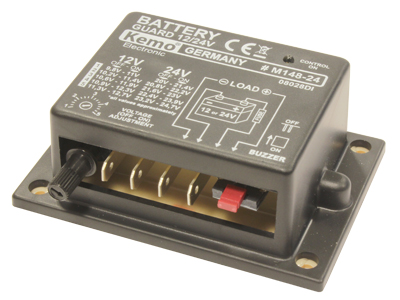

https://www.startax.net/image/sku/MTEwM ... -03102.JPG
Pinge: 12V/24V
Kirjeldus: Max voolutugevus 40A hetkeliselt või 20A pidev. Reguleeritav väljalülituspinge 9,8V-11,3V/12V ja 20,8V-23,2V/24V, signaal enne väljalülitus, lülitub automaatselt uuesti, kui pinge taastub 1,2-1,6V üle väljalülituspiiri
Jaehind: 62.00

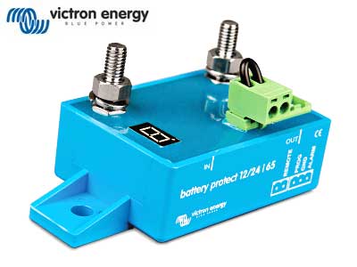

https://www.startax.net/image/sku/MTcwM ... 2-8589.JPG
Tootjad: VICTRON ENERGY
Pinge: 12/24V
Mõõtmed: 40x48x106mm
Kirjeldus: 12/24V: tuvastab automaatselt süsteemi pinge, ühendab aku ebaolulistest tarbijatest lahti enne kui see täiesti tühjaks saab (mis kahjustab aku eluiga) või enne kui akupinge langeb alla mootori käivitusvoolu.Täpne pinge, millal aku lahti või tagasi ühendatakse, on seadistatav. Valitud seadistus kuvatakse ekraanil. Eraldi seadistus Li-ion akudele: kontrollitav läbi VE.Bus BMS'i. Kasutatav ka laadimise peatajana akulaadija ja Li-ion aku vahel. Väga madal voolutarve. Ülevoolukaitse: ennetab kahjustusi tundlikele seadmetele, vool ühendatakse lahti kui DC vool ületab 32V, süttimiskindel, sädelemiskindel. Alarmsignaal: signaaliväljund aktiveeritakse kui akupinge tase on alla seadistatud tasemet üle 12 sekundi, signaal on lühisekindel, signaaliväljundit kasutatakse tüüpiliselt koos mingisuguse LED tule või releega. Kui akupinge ei taastu seadistatud tasemeni 90s jooksul pärast alarmsignaali aktiveerumist, lülitatakse tarbimine välja. Tarbimine lülitatakse tagasi sisse 30 sekundit pärast akupinge taastumist eelseadistatud tasemeni.. 6-35V, max vool: 65A pidev - 250A hetkeline @30s, voolutarbimine 1.5mA (on) - 0.6mA (off), alarmsignaali väljundi viide 12s, max tarbimine alarmsignaali väljundil: 50mAm, vaikimisi seadistused: lahtiühendus 10.5/21V - ühendus 12/24V, töötemperatuur (max võimsus) -40°C ... +40°C (60% nominaalvõimsusest: +50°C), IP67 (elektroonika) - IP00 (ühendused), M6 ühendused, 0.2kg
