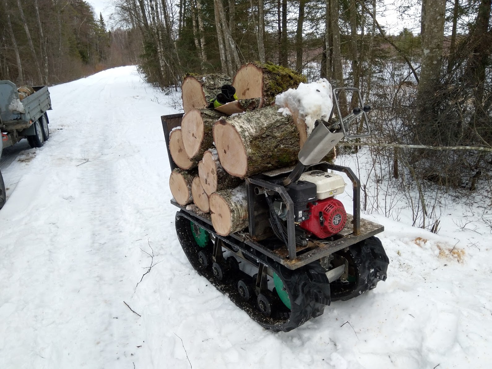

Kuna hobune liiga suur ja tahab aasta läbi süüa, eesel suuruselt paras aga sööb ikkagi, sai ise eesel tehtud. https://youtu.be/kWqPtZqTgUE
Miks "bisnis", selle pärarast, et on potensiaalne valmisolek asi arvutisse joonestada, jupid tellida ja seda looma paljundada. Küsimus selles, palju oleks soovijaid ja kas oleks. Hind jääks 3000-3500 euri kanti ja ühe-kahe pärast ei ole mõtet tegeleda. Kõik komponendid on uued ja lihtsalt ostetavad, tellitavad asendatavad.
Põhiandmed oleksid:
Pikkus kuni 1400 (roomiku pingutamisega muutub).
Laius 650, 230mm roomikutega, laiema saab teha. Müügiks ilmselt 200 mm roomikutega.
Mootor 6,4 HP
Ülekanne 2x hüdrostaatiline (tandempump + 2x OMP250)
Raam (kui toota) keevitatud s355, kuumtsingitud.
Kandejõud peaks 300+ kg kannatama.
Tühimass alla 200 kg.
Max. kiirus 6 km/h (võimalik tõsta ligi 10ni aga ei näe vajadust)
Teoreetiline veojõud 2x 350 kg.
Võimalik lisada elektri ja/või hüdrosüsteem, vedrustus.
Asja vooruseks on just väikesed mõõtmed ja heamanööverdusvõime.
Tehtud, mõeldud.

Kas konstruktsioonis on ka mõeldud võimalusele haakida platvormile järele/peale haagis?
Ideel on jumet, kui võrd "päris asi" maksab valusa viiekohalise summa:(

Kogu pealisehitus on kolme liigutusega ja tööriistadeta eemaldatav ja raami esimeses otsas on kiirühendus, mille külge annab mida iganes ehitada. Käru vedamise munakas on täiesti plaani võetud.
Kusjuures "päris asi" (siit ka hobuse ja eesli võrdlus) on haagisel ise koorem, mul on vaja abivahend "muu seas" ja kasti ruumi kulutamat kaasa võtta. Asi mahub ka suuremasse universaali. Rootsi hobuse ajam on "klassikaline" variaator ja vist differ/pidurid juhtimine, hüdrostaat on võrratult sujuvam, täpsem ja võimaldab ka ümber oma telje pööramist, iseasi, kas seda hädapärast vaja on aga kiire revers on väärtus küll. Kes on bobcati laadset toodet proovinud, teab, millest räägin.

totu kirjutas: ↑E Mär 22, 2021 4:53 pm
MustVälk kirjutas: ↑E Mär 22, 2021 4:30 pm Oleks raha ja reaalselt hetkel vajadust siis võtaks lausa kaks!
Maal oleks mul sellisega poole lihtsam talust 100 meetrit metsa ja tagasi kõndida.
Muidugi atv oleks universaalsem, aga sellega oleks küllaltki lihtne ja äge sellist väikest sõitu teha. :)
Sõiduvahendina on see ikka kehvake. Saab sõita aga järgi kõndida on kuidagi mugavam ja kindlam tunne. Asi on kitsas ja lühike, igasugused pinnase ebatasasused võimenduvad kõrgemal olles ebameeldivalt.
jah tundub nii, mul oleks ka midagi sellist vaja, sügavas lumes metsas mööda loomaradasid liikuda, aeglaselt ja väikese koormaga, söödakohale 3-4 kotti vilja ja ennast viia, siga välja tuua jne. No võib-olla ka küttepuupakke nagu pildil lagedamale tuua, aga ise olen mõelnud et laiust võiks olla ikka ca 90 cm ja lindid vähemalt 30 cm laiad (et lumel ja soos kannaks) ning pikkust masinal kusagil 160-180 cm

Laiust saab lihtsalt suurendada, lintidega on keerulisem- lai roomik läheb oluliselt raskemaks ja kallimaks. Selleks peaks sobivam olema saani lint aga see ajab kogu komplekti hinna lakke. Kahjuks ei jüudnud oma konet valmis, et kohevas lumes proovida, sulalumel püsib igatahes peal.

Kas sellega pikemat palki ka lohistab?

vanaisa kirjutas: ↑E Mär 22, 2021 8:58 pm Kas sellega pikemat palki ka lohistab?
Ei ole proovinud aga umbes poole tonnise omamassiga (pildil) veojõu puudust ei ole.

honkomees kirjutas: ↑E Mär 22, 2021 9:03 pm Meil siin lõunamaal on ümberminek väga lihtne iga lpool metsas, kaldeid oled ikka näinud Munamäel või Otepääl :shock: , stabiilne peab asi olema ...
Minitraktor on õunaaias ülepea käinud ja naine väidab, et ma regulaarselt ignoreerin füüsikaseadusi.
Tühjalt kannatab 40+ kraadi, igas suunas aga koorem rikub pildi ära. Ca. pool massist on roomikud. "Mägedes" peaks laiem olema ja otsarattad madalamal. Asi sai ennekõike enda tarbeks tehtud ja mu metsatukk lapikul maal ja 70 km. kodust.
Mägedesse tehaksegi asju füüsikaseaduste piires ja ellujäänud kasutajad neid ka teavad-tunnetavad. See on tasamaamasin ja äge selline.
Mootorit allapoole, osaliselt roomikute vahele ei mahuta kuidagi? Saaks plate pikemaks ja raskuskeset madalamaks. Juhtaisa saab vajadustmööda kõwera väänata.

Mootor kaalub ainult 18 kilo, vajab õhku ja juurdepääsu. Kõik ülejäänu niigi lintide vahel, kusjuures kliirens on suurem kui linnamaasturitel :D . Kui veidi vaeva näha, kannataks roomikud ka liigutatavad teha- kui vaja tõmbad masina meeter+ laiuseks ja transpordiasendis lükkad jälle kokku aga see toob hunniku lisakilosid ja viib hunniku lisaeurosid. Rootslaste raudhobu on juba valmis toode, mis kannatab kallakuid ja eesmärk ei olnud seda kopeerida, vaid teha justnimelt "aiakäru", kompaktne ja "kerge". Esialgne mõte oli üldse "roheline" asi ehitada, st. akudele aga hind läheb veel kallimaks ja väike aju ei suutnud välja arvutada, kui kauaks ühte laadimist jätkub. Mõtlesin ka RC peale aga selleks ei ole piisavalt motivatsiooni (vajadust).
