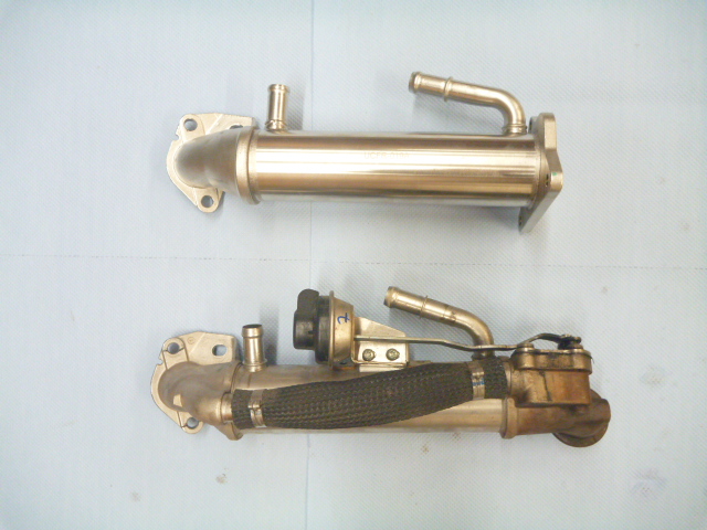

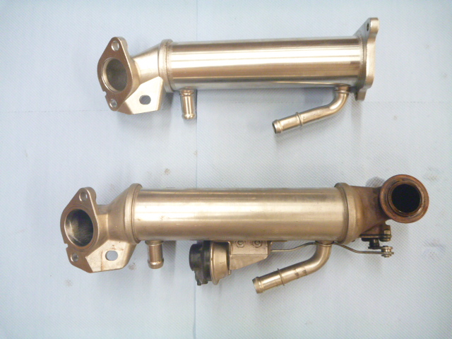

Vana ja uus. Voolikud ümber tõstetud vanalt.
Ranger 3.2 egr 1.jpg (215.19 KiB) Vaadatud 2481 korda

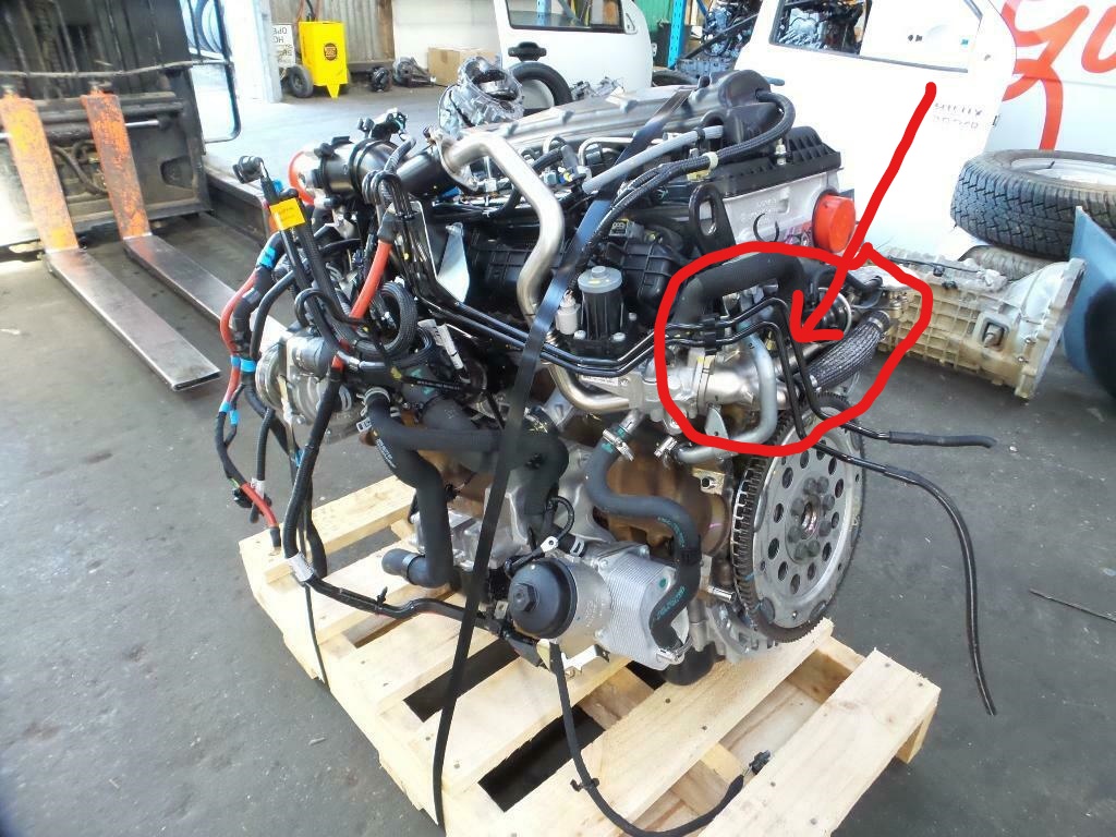

Asukoht. Selle pildil ( 2015- mootor ) tundub ju, et vahetus imelihtne aga kui autol kapott lahti teha ...
Ranger 3.2 1_LI.jpg (1.27 MiB) Vaadatud 2481 korda

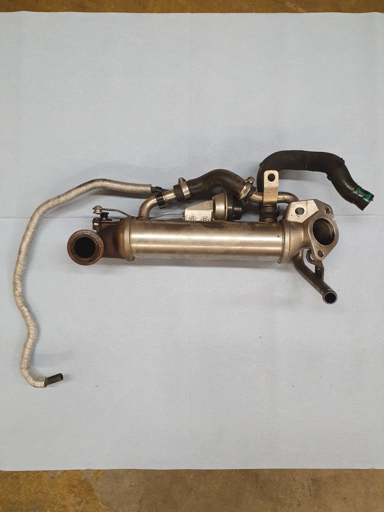

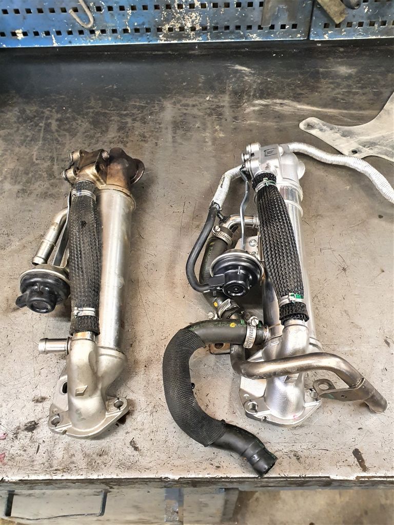

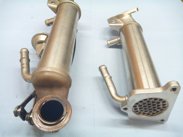

Ülemine 2012-2015 ja alumine 2015-2019 mudeli EGR jahuti
Ranger EGR (1).JPG (179.85 KiB) Vaadatud 2481 korda
Ranger EGR (2).JPG (158.14 KiB) Vaadatud 2481 korda
Ranger EGR (3).JPG (159.49 KiB) Vaadatud 2481 korda
