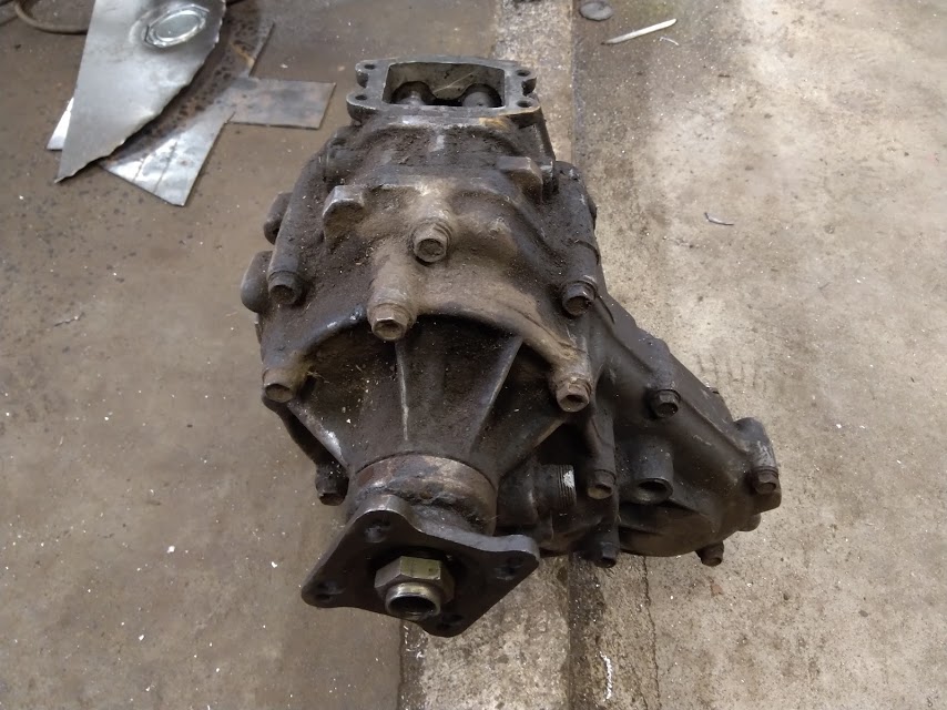

Oleks vaja 1999 a autolt pärinevale R150F käigukastile taha panna parempoolse dropiga vahekast. Praegu on valele poole kardaaniga.
Otsisin googeldades, aga väga targemaks ei saanud.
Ehk on keegi juba uurinud/teab?
Ameerikas on mees müünud seda k-kasti koos sellise vahekastiga ja seletand, et vanema 3,0 runneri oma pidavat olema. Pealt lülitus ja puha.
Pilt sealt:

Et siis hammakatega RF1A, mida pandi kuni -88 aastani talasillaga runnidele ja luxidele?
Pildil pole siis tõenäoliselt R150F, vaid R151F millele neid RF1A vahekaste otsa pandi. Ja enamus neist autodest vist üldse G52 k-kastiga.
R150F-l pidi tagumine ots erinema ja RF1A poltonn otsa ei lähe. Ameerikas on neil adapaterkitt selleks, vist oli võllinuut ja veel midagi.

Vana Hiluxi vahekast selline:
Kui pakub pinget, täiesti töökorras isend olemas

Vot see on küll RF1A, aga ameerikamehe pildil on nagu ketiga vahekasti moodi.
