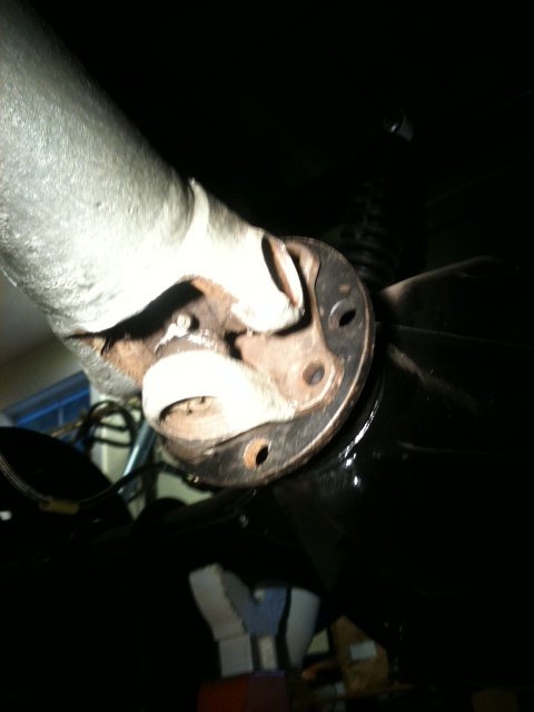

Tere!
Varasemalt oli keegi eelmistest omanikest diffri välja vahetanud sellise vastu.
https://www.sor.com/cat090.sor
Panin külge nüüd 61 seeria lukuga diffri ka kardaan ei istu aukude poolest diffri külge.
Analoogne nagu siin.
https://forum.ih8mud.com/threads/drives ... es.520276/
My Driveshaft flange to driveshaft.JPG (32.5 KiB) Vaadatud 2070 korda
Kuidas seda kõige mõistlikum/lihtsam lahendada oleks? Endal käis peast läbi vana diffri küljest plaat lahti kiskuda ja uuele üritada külge panna või on kardaanipoolne osa
äkki lihtsalt võimalik ümber teha?

Tervist.
Lihtsam on sillapoolne flants ära vahetada, Teo võll peaks sama nuudiga olema. Lihtsalt vaata, et vanal flantsil oleks korralikud hambad veel sees, et saaks kasutada. Vajadusel osta uus 60, ne flants
Mul enda 61l oli flants üsna otsakorral ja oli ka juba teo võllile veidike liiga teinud. Lõpptulemuseks vahetasin terve silla sisu välja.

Katsu üle puurida, seal ju ruumi on.

Kõik idee head, aga läksin siiski seda teed, et uus kardaanirist ja kardaani poolne flants sai välja vahetatud. Vanal kardaaniristil oli nagunii pisike loks sees.
Jääb teisele diffrile flants orig. kujul alles ja saab vajadusel taas kasutusse võtta.
