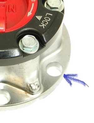

Tere!
Hädas koonustega, mis ei taha lahti tulla. Olen leotanud, polti tagunud, aga mitte ükski ei taha lahti tulla. Youtubes kõigil käib see jube kergelt. Arvestades, mis silikooni ümbert kätte olen saanud, siis istuvad kena hulga silikooni sees. Kuidas veel lähenema peaks?

Tulega ?
Gaasipits.

Terita üks kruvikeeraja, nii ära et ta sinna koonuse prakku hakkaks pugema ja anna haamrit.

Tavaliselt taotakse luku serva, usun küll, et see oli esimene valik.

Ja siis on nad seal paiste taotud, nii et täispinnaga kontakt kaob rummu ja hubi vahel ära, mille tulemuseks on lõpuks loksuvad/murdunud tikkpoldid.

totu kirjutas:Tavaliselt taotakse luku serva, usun küll, et see oli esimene valik.
Jah, on jälgi ka sellisest lähenemisviisist. Uputaja juba kirjeldas, miks mitte nii teha.

Vahest ei ole valikut ja tuleb sinna vahele taguda ettevaatlikult. Pärast lihvid pinnad sirgeks.

Ei pea ju asju kohe lapikuks peksma, vaja on väikest metalli deformatsiooni, et koonus vabastada.

Proovisin kruvikat vahele lüüa kui ka leegiga kuumutamist. Tulemus 0. Ei taha väga julmalt ise ka taguda, et ise tuksi ei keeraks. Niigi peale kruvikat jäljed peal. Tartu kandis kedagi asjalikku, kes pekki keeramata saaks hakkama?

Kruvika (kiilu) pead koonuse pilusse lööma.

heeringas kirjutas:Kruvika (kiilu) pead koonuse pilusse lööma.
Proovisin ka niipidi. Metall deformeerub, aga ei hakka liikuma.

Ei hakkagi liikuma, kui on silliga kinni plätsitud.
