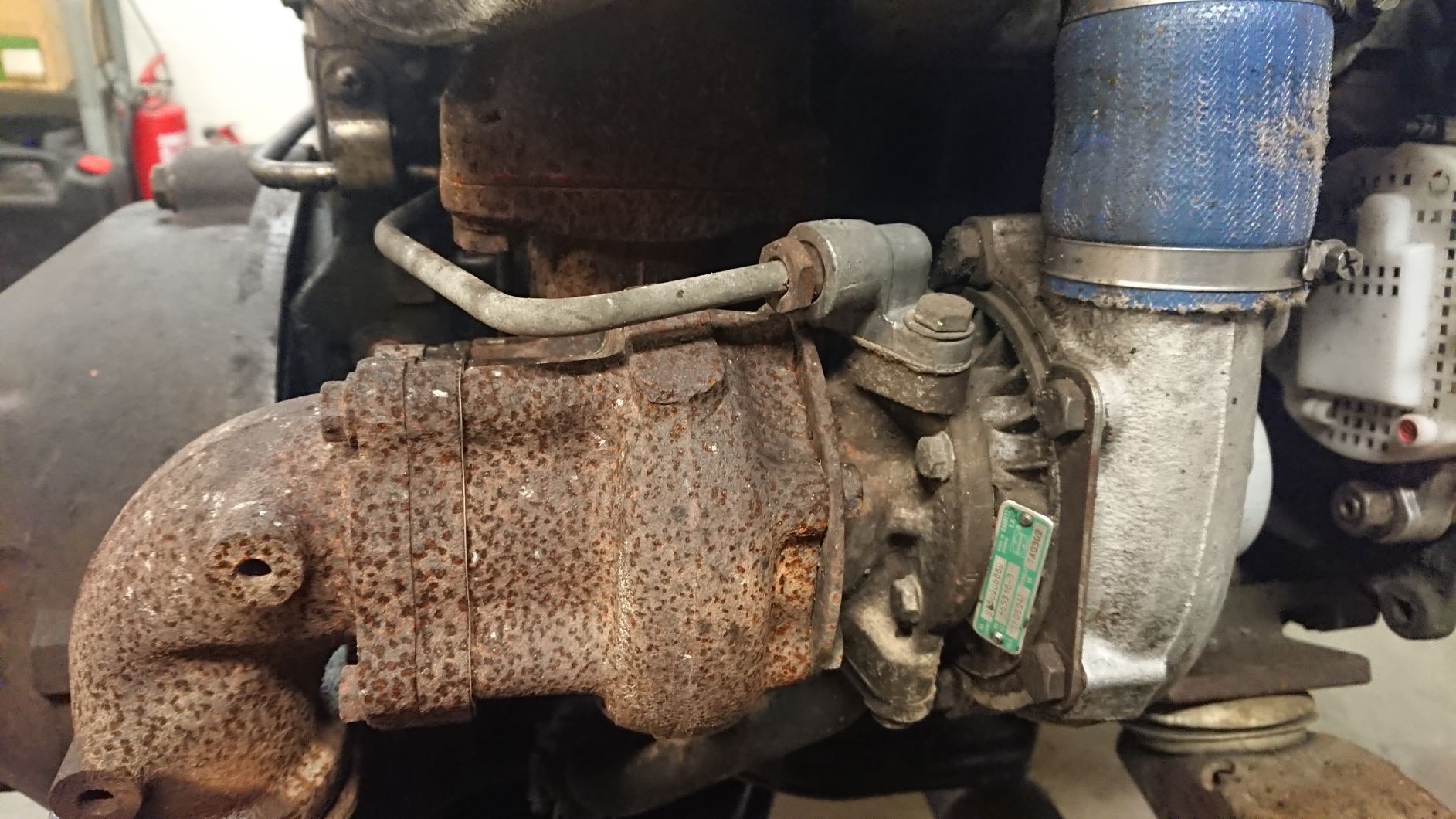

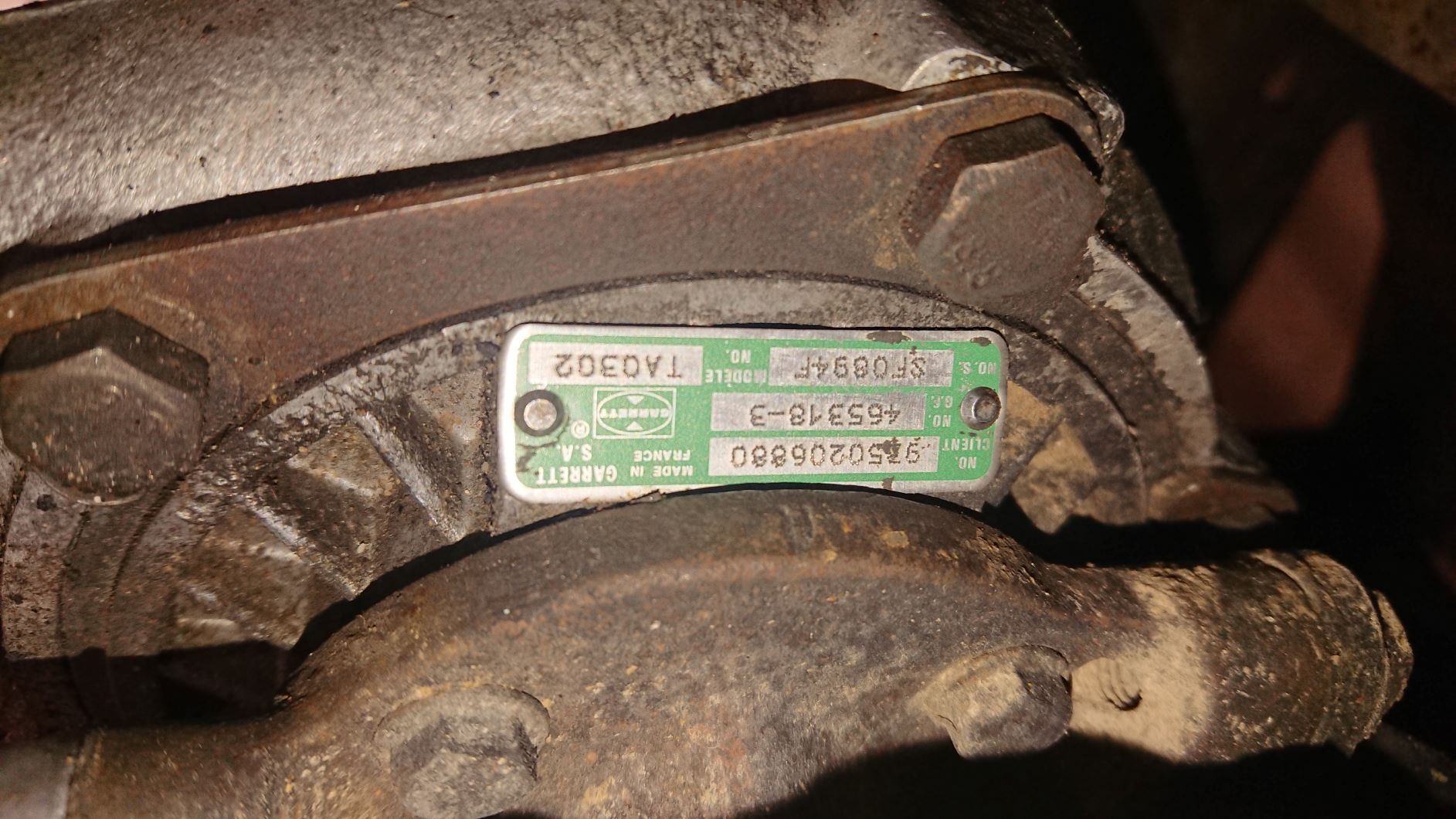

Pikilõtk on väga väike. küljele loksub rohkem.
Ma isegi ei tea, mis mootor see päritolult on. Väidetavalt on see Peugeoti mootor algselt.
Turbo näeb selline välja
turbo2 4x4.JPG (285.07 KiB) Vaadatud 3849 korda
turbo 4x4.JPG (291.51 KiB) Vaadatud 3847 korda
