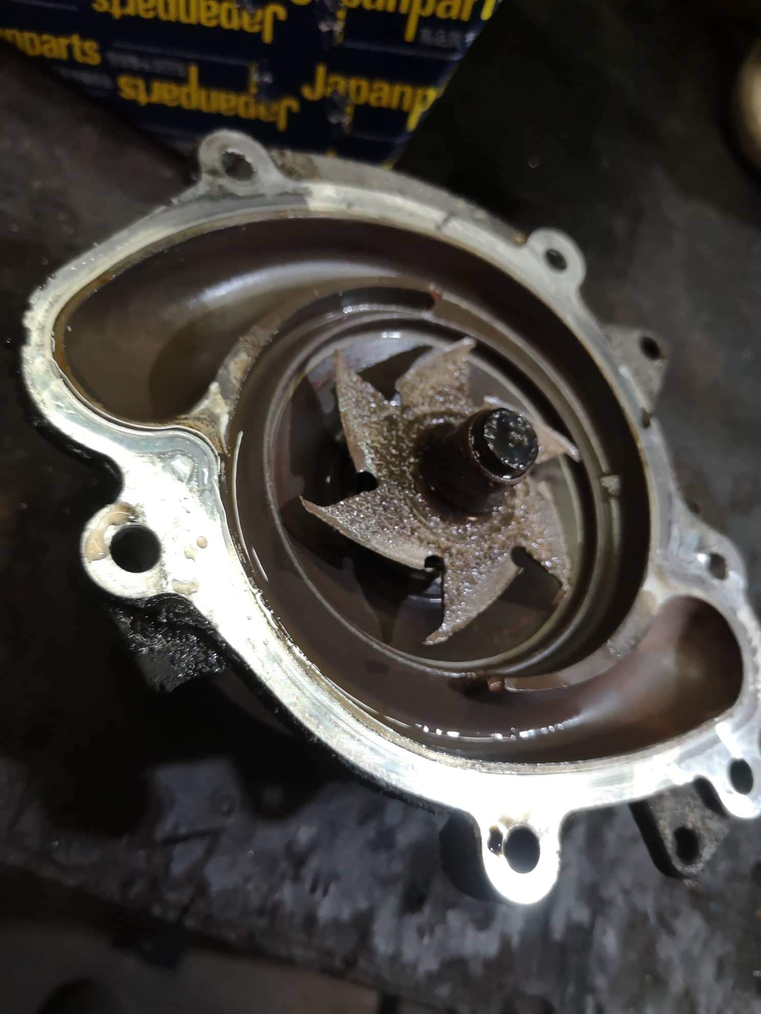

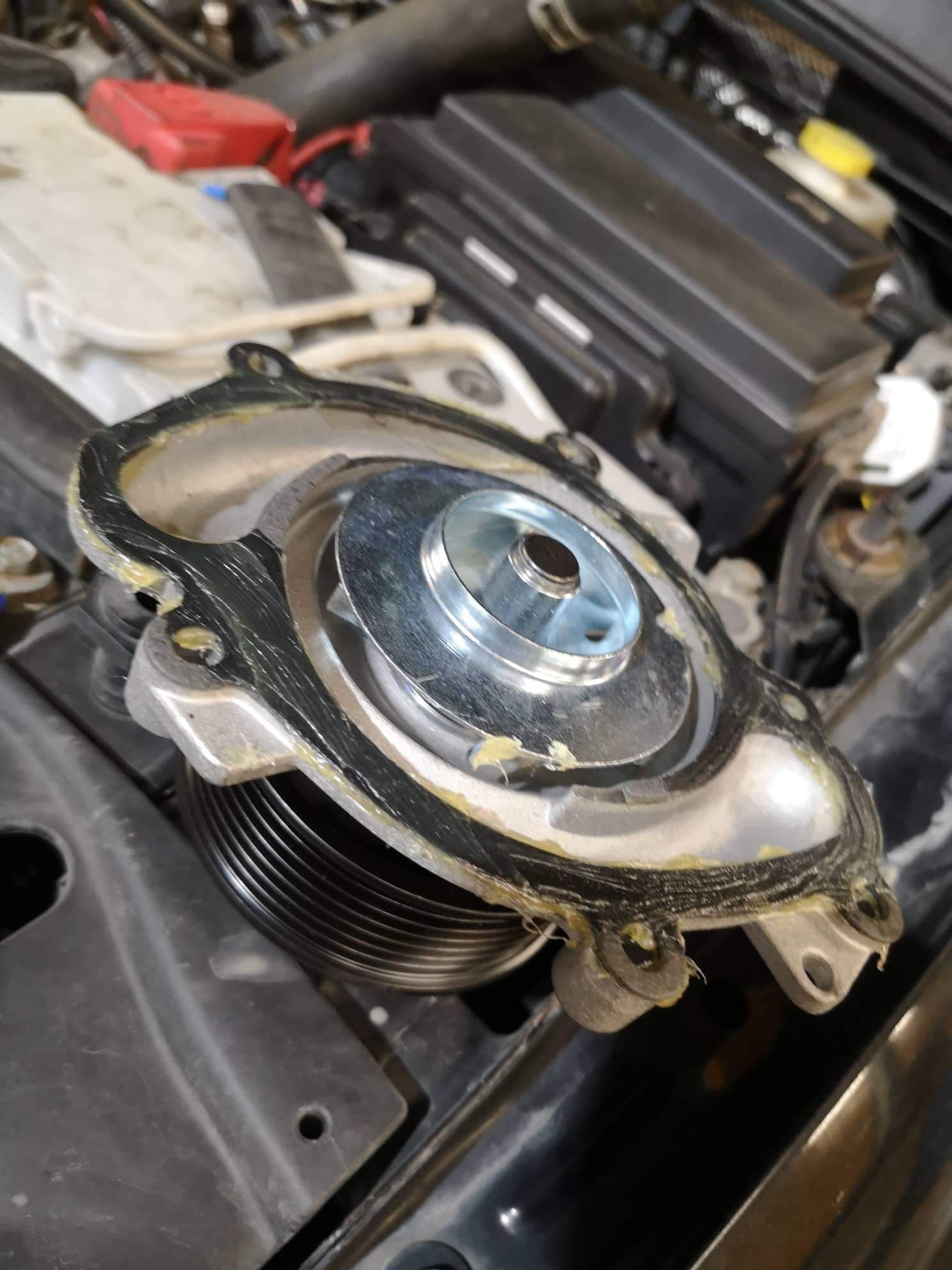

Täna käis auto tuttava juures kes leidis aega veepumpa vahetada ja mis seal siis leidus. Pumba rootor näeb välja kui trimmeri pea, kuhu aga kadunud osad on saanud? ilmselt ära jahvatatud.
Aga peaks olema selline,
jahutusvedelik uus on 2 nädalaga sogane, kahtlustati EGRi leket, eks peab seda kuskil pädevas kohas kontrollima.

nymmik kirjutas:...
Pumba rootor näeb välja kui trimmeri pea, kuhu aga kadunud osad on saanud? ilmselt ära jahvatatud. Aga peaks olema selline, (siin ili labadega ketta pilti, mis tsiteerimsiel ära kadus)
My JEEP is NOW SAUNA
Ameerika Autosse ma ilmselt enam ei pöördu.
Samas oleks kogukonnale parem, kui nende piltide alusel paluda asjata makstud tööraha tagastada. Pelae korgi ju midagi vajalikku auto sealt ei saanud. See on ikka konkreetne sigadus! Veepump on alati kahtlane ja seda tuleb kontrollida enne, kui soovitada armatuuri lõhkuma hakata!
Tikutaku foorumis on selle kioski kohta teema. Palun sinna ka need kaks pilti ja lühike kommentaar lisada. Kui kasutajat pole, siis võin ise teha.
Kiidan julge ülestunnistuse ja asjaliku võrdlusmaterjali eest.
