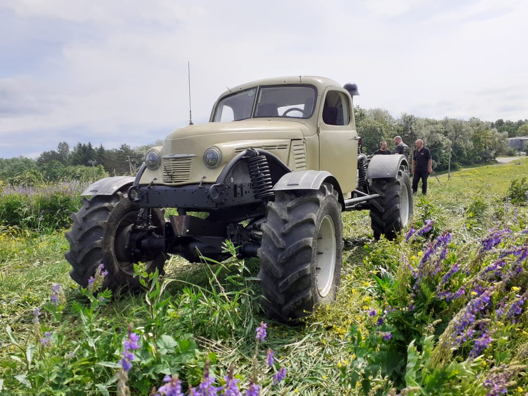

Sai siis kohale tiritud selline isend
https://www.nettikone.com/man/9150-fae- ... 0/1826199#
eks paistab mis saab.
Aga ärevust on juba tunda :mrgreen:
Muidugi võib keegi selle mult ära osta ja mind piinadest vabastada :wink:

Kui suur praegune ratas on? Mida teha plaanid? Rajale või lihtsalt oma lõbuks.
’’Kolhoosi esimees’’
56651125
https://www.facebook.com/maksakolhoos/
heeringas
Postitusi: 901
Asukoht: Noarootsi Läänemaa
Re: No nii- läheb lahti!
Postitus Postitas heeringas »
praegu 335/80/20
Tuleks käiks rajal ikka ära - oma lõbuks :wink:
HEIKER OÜ
5057572 Heiki
heeringa@hot.ee
Ural 6x6
Postitusi: 218
Liitunud: N Jaan 03, 2013 9:43 am
Asukoht: Tartumaa
Postitus Postitas Ural 6x6 »
ehk siis praegune rehv on läbimõõduga 1044 mm. Kabiini jätad nii nagu on? Aeglusti on? Vaata, palju väänet on mootoril ja millised on ülekanded esimese käigu ja aeglustiga. Kui tundub, et jaksu on, siis mina paneks sinna maksimaalselt suure rehvi,mis alla mahub :)
56651125
KarlReimann
Postitusi: 585
Nunnul ~130cm onju?
Chevyl ~115cm
https://photos.app.goo.gl/BQMyW88hwMRSsKvd9
Chevyl pole täna rattaid all. Kui soovid saad koos velgedega proovida ja vaadata, kuidas tundub.
heeringas
Postitusi: 901
Ural 6x6 kirjutas:ehk siis praegune rehv on läbimõõduga 1044 mm. Kabiini jätad nii nagu on? Aeglusti on? Vaata, palju väänet on mootoril ja millised on ülekanded esimese käigu ja aeglustiga. Kui tundub, et jaksu on, siis mina paneks sinna maksimaalselt suure rehvi,mis alla mahub :)
Eks tuleb siis nädalavahetusel katsetama minna.
Seni ainult asfaldi sõitu tehtud nii 90 ja natuke enam läks aga mäed tundi auto ära. :(
Rehvideks olen ise mõlnud 14,9/24 seeon siis 1265mm ja 378mm
