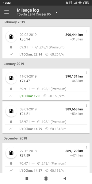

Probleem selline, et viimase paagitäiega sain sõita 300km, keskmiseks kuluks tuli veidi üle 22 liitri 100km kohta.
Tavaliselt on linnas 14-15 keskmine kulu. Pärast viimast tankimist olen sõitnud alla 100km ning juba veerand paaki läinud.
Arvuti veateateid ei anna, kütust kuskilt ei leki, õli ja jahutusvedelikku juurde ei teki.
Mootor läheb normaalselt soojaks, õhufilter puhas, ei puterda, tossa, kõik töötab nii nagu alati on töötanud.
Tankinud olen alati ühest ja samast tanklast.
Äkki kellegil ideid, mida uurida.
Pilt tavakuludest:
