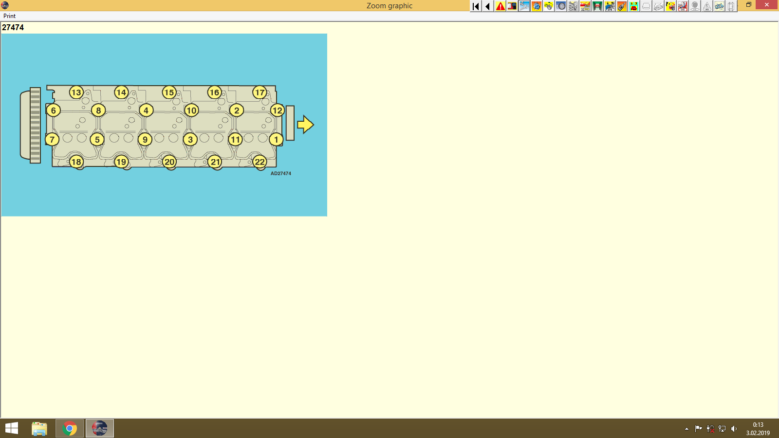

Tervus, lisan siia mõned andmed nissanite (navara, patrol, pickup xtrail jne) manuaalide kohta neile kellel vbolla autodatat pole käepärast võtta aga remonti oleks tarvis teha ja näha mõnda joonist skeemi ja pingutusmomenti..patrol y60 2,8

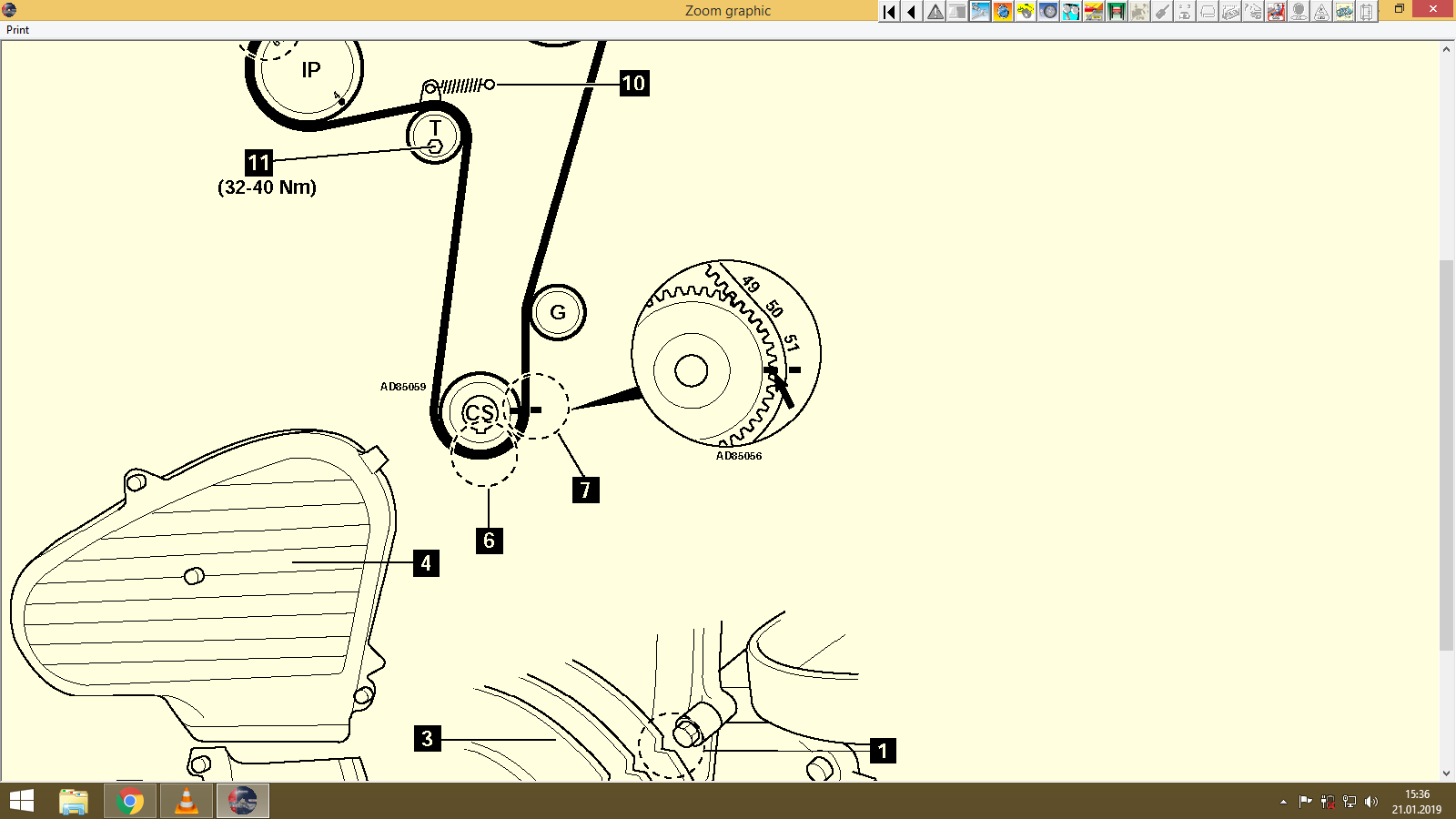

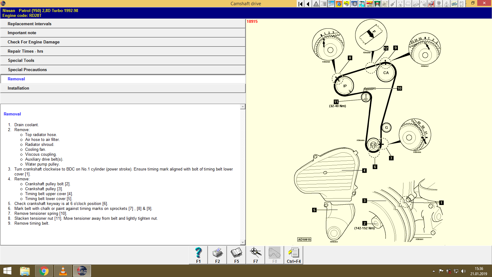

y60 2,8

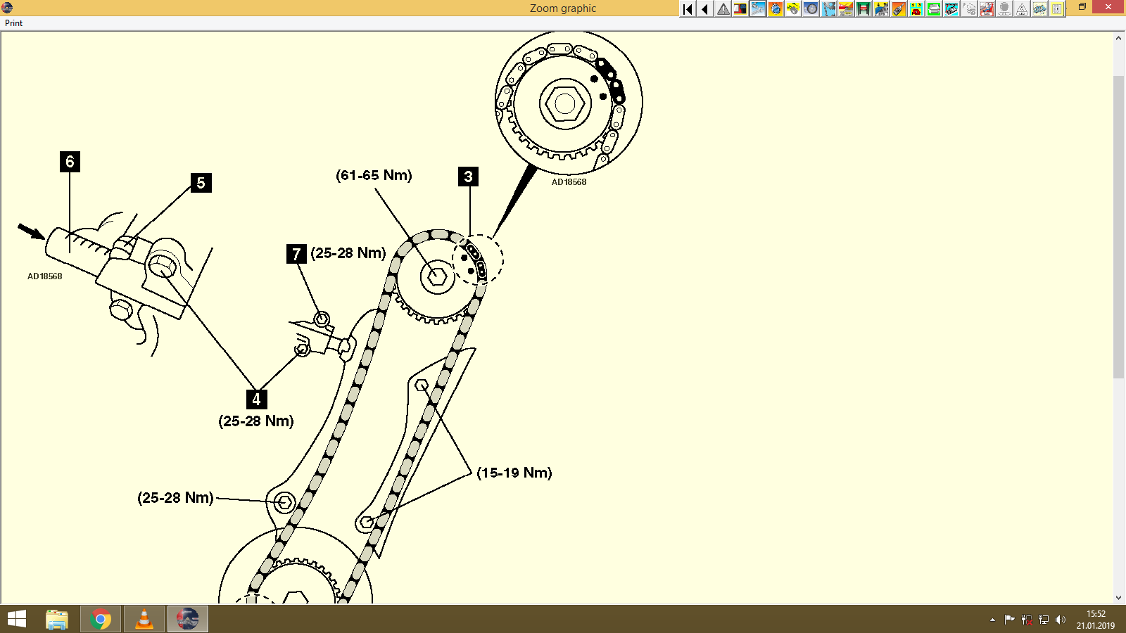

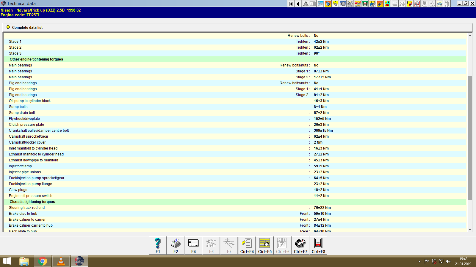

D22 navara-pickup..
