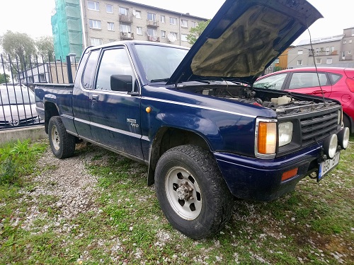

Lugedes teksti mõtlesin, et mis me siis valesti oleme teinud aga jõudes auto piltideni sai selgeks, et meie töökojas oli sellise kerega( kuni 1997) Mitsubishi L-200 10-12 aastat tagasi. Seega mõne teise töökoja tark "toomas"

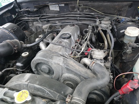

Ülemine rihmakate tundub juba lapitud olevat, midagi on rihmadega seal katte all juhtunud.

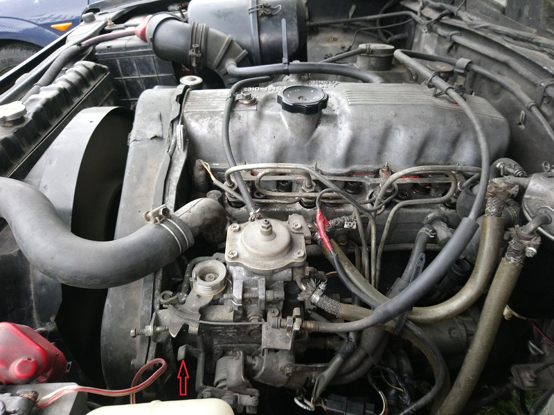

Minu meelest oli pildi kujutatud punase noolega hoob mu vanal mootoril küll natuke teises asendis krt..kas sealt võib mingi kala sisse ujuda külmalt..

No see on praegu käivitus asendis,kui soojaks läheb peab välja tulema.Ja kui ta nii on peab ka tuure üleval hoidma natuke.No see peaks näha olema ilusti,tühikäigu piiraja ei tohiks vast puutuda.Ilmselt oli eelmine mootor heade survetega,siis käib.Ega seal palju vaja pole,piisab kui vale paksusega plokikaane tihend on vahel.Siiki pildilt ei saa aru võibolla siiski on juba soojaks läinud ja varras välja tulnud,sest tühikäigu piiraja tundub juba vastas olema.

Sellel peaks vist olema külmkäivitus klapp-hoob? Kas hoova tõmbamisel külmkäivitus toimib? S.t kas salongist tõmmates on ikka takistus taga või liigub liiga vabalt?

TiitR kirjutas:Sellel peaks vist olema külmkäivitus klapp-hoob? Kas hoova tõmbamisel külmkäivitus toimib? S.t kas salongist tõmmates on ikka takistus taga või liigub liiga vabalt?
Salongist ei tõmba mingit külmkäivitust nendel masinatel.
See hoob mida salongist tõmbad, et pöörded tõuseksid liigutab väikese trossi abil gaasipedaali salongis. ( vaata kuhu see tross hoova juurest läheb)
