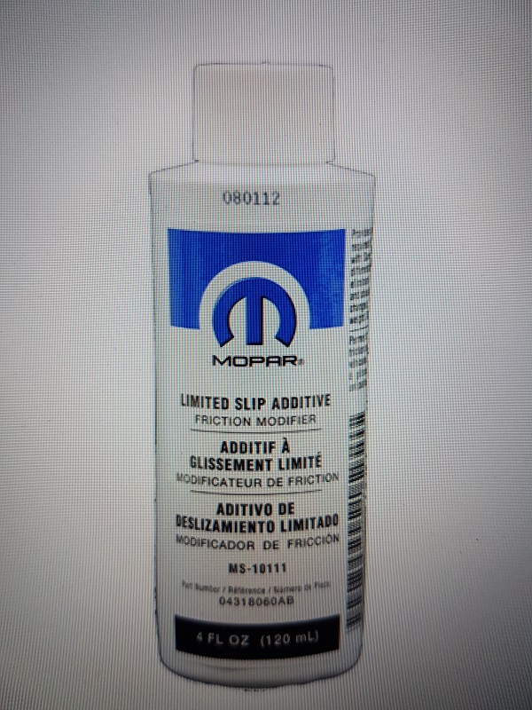

Kindlasti pane Mopari LSD lisandit...
Tagasilda 2 purki ja ette 1 purk.

Usun, et Texase mehed teavad kui palju või mida sinna panna, kuid tänud ikkagi.

grandtohv kirjutas: ja ette 1 purk.
Miks sinna ?
