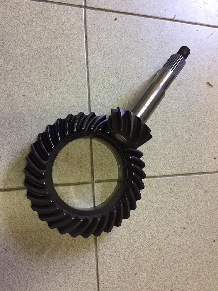

Volvo kõige kiirem sillaülekanne on 5,99:1 .Ilmselt liiga aeglane ikka diisli jaoks. Horvaadid lubasid lähiajal teele panna custom jupid,et ülekande saaks 5,15:1 .Ootame ja pildistame kui tulevad.

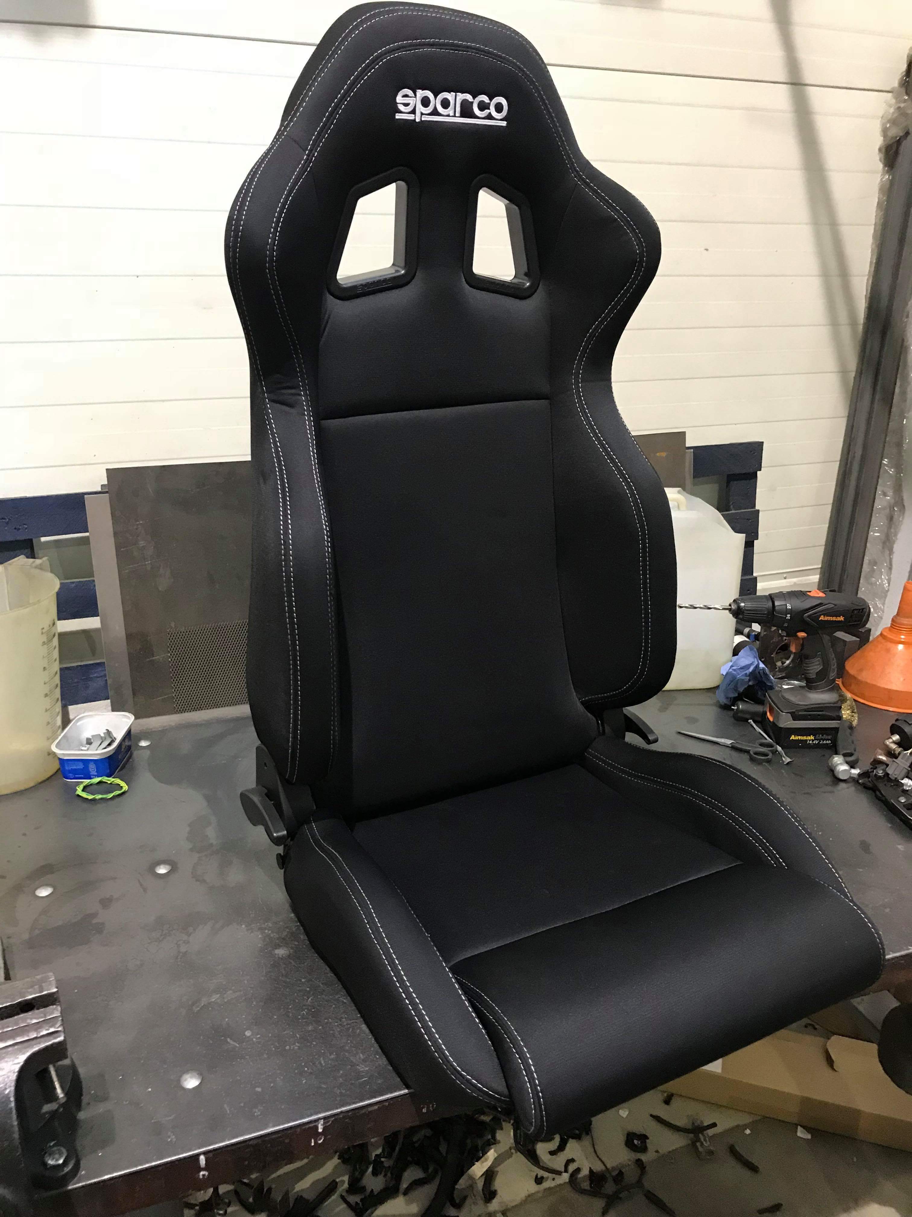

Mulle jäid sellised pihku.
Tihend on vähemalt Tallinnas letikaup.

No Sparco vastu nende hiinakatega ikka ei saa jaa. :D
