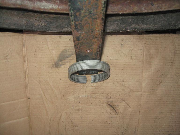

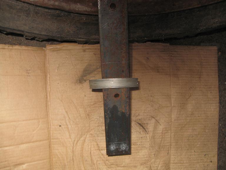

Tekkis vajadus vahetada metsa UAZ-i hülsi-kolvigrupp. Mootor GAZ 24. Sellest ajast, kui ise viimati selle tööd tegin, jäänud justkui meelde, et ülemine ja alumine kompressioonirõngas erinevad. Ülemise ristlõige ristkülik ja rõnga väliskiht hele (kroomitud), alumisel üks sisemine nurk maha lõigatud ja välispind matt. Tellitud kolvirõngaste komplektis kõik 8 surverõngast ühesugused matid ja ristlõikes üks sisemine nurk maha lõigatud. Karbil joonis kinnitab minu varasemat teadmist.Helistasin eile uuesti Volga kauplusesse, et kuidas teiste karpide sisu. Kahjuks oli minule saadetud komplekt ainuke ja seega võrrelda ei ole võimalik.
Küsimus targematele, kas kolvirõngad karbis valesti komplekteeritud või tänapäeval ongi kõik surverõngad ühesugused ja karp vana kujundusega?
