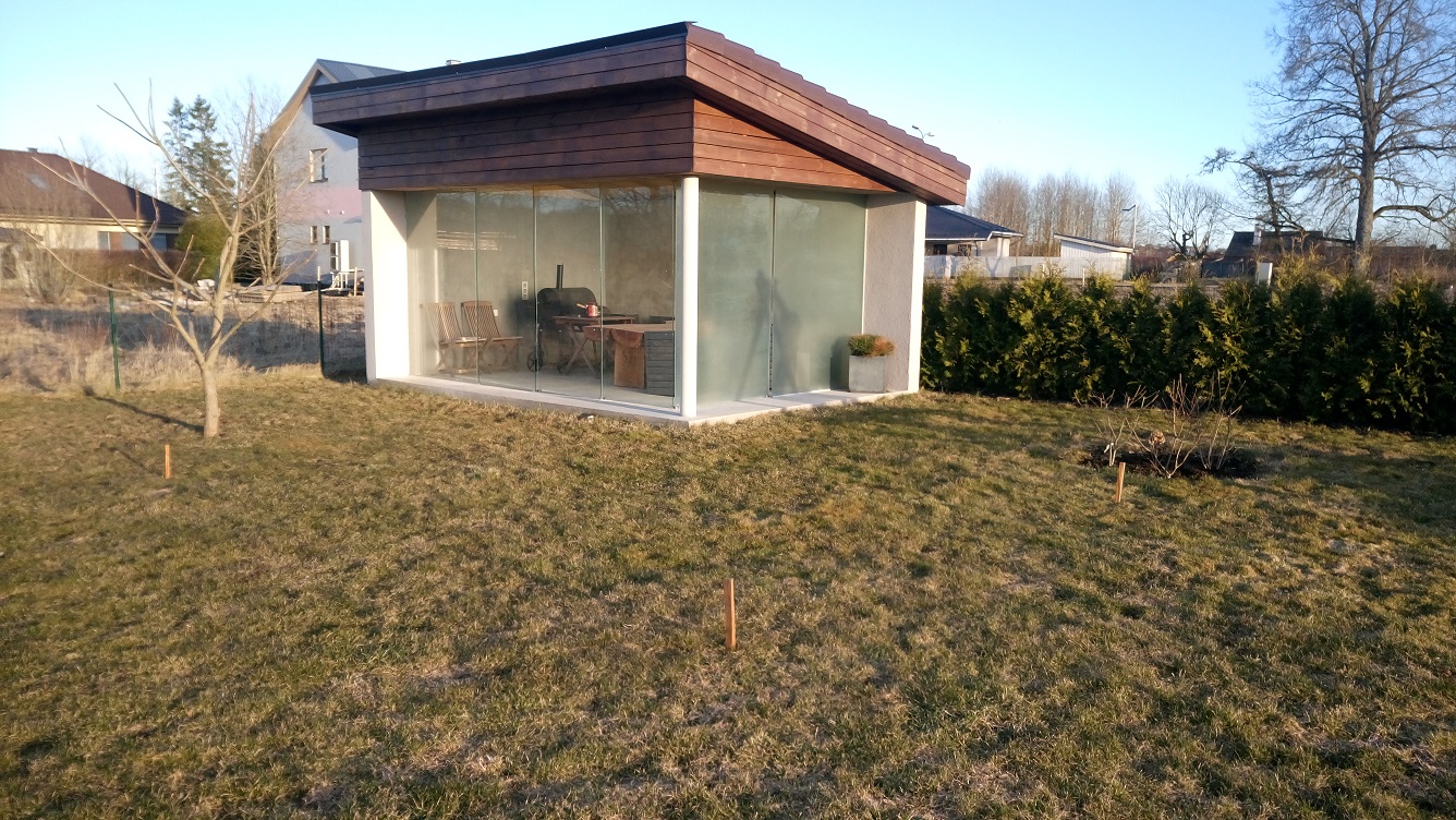

Mure väikse majaga, nimelt 4 meetrit vales kohas ja siit küsimus spetsidele ja muidu tarkadele- kas oleks teoreetiline võimalus hoonet vintsides lohistada?
Mõõdud: põhi- betoonplaat 5,2x3,8 paksus äärtest 15, keskelt 10cm, armatuur sees, liivapadjal.
Seinad: 200 fibo
Katus: 5,8x4,4 kivi
Kaalub äkki ca 10 tonni?
Mis publik arvab, kas toyota mehaanilsega läbi ploki tõmmates ühest ja teisest nurgast oleks lootust või jääb väheks? Ankurdamiseks eemal üks puu ja haljastus pole probleemiks.
Oodatud kõikide skeptikute arvamused.

omal analoogne probleem olnud. kuid tüki kergemaga u 3-4t.
Tõstsin maja 2 elektriposti peale ( suusa efekt) yles
Vintsiga hilux läbi ploki ei iitsatanud.
Lõpuks ajasin nii oma 80'ne kui 40'ne + veel 2 T40 ette, et asi liikuma saada.
Kui asi liikus siis tiris 80 yksi.
https://www.dropbox.com/s/8rw57ym0nzrbd ... 8.AVI?dl=0
aga maja säilimis huvides, eemaldasin ma kõik uksed/aknad, eemaldasin põranda ja fikseerisin palgid.
Ei kujuta ette kuidas sul see klaas seal nendel painetele vastu peab, fakt on aga see, et läbi see sul "paindub", piisab max 5mm ja klaaspaketid viskad minema :s

Teoreetiliselt võimalik. Saab ka mitut plokki kasutada, kui ühest ei piisa. Praktiline probleem tekib trosside kinnituskohaga ja sellega, et betoonplaadi serv hakkab pinnasesse sisse lõikama. Kui saad mingid prussijupid serva alla suuskadeks, et plaat mööda maad libisema hakkaks ja maase ei kaevuks - võib isegi õnnestuda. Selleks, et kohapeale kinni vajunud 10t liikuma hakkaks on vaja tõmbejõudu 20-30t. Hiljem muidugi piisab vähesemast. Kuidas sellist tõmbejõudu rakendada nii, et plaati puru ei kisuks on juba küsimus betoonimeistrite ja ehitusmeeste kapsaaedaTarmoV. kirjutas:Tere!

Plaati valades arvestasin sellga, et kõik naabrid ei pruugi olla sõbralikud ja valasin esi külgedesse 12mm armatuurist aasad, täna kardan, et jäävad nõrgaks ja mõte puurida tagumistesse külgedesse ankrud ja tõmmata sealt. Nõus, esi ots tahab sukelduda- panna alla terasplekk 3x1250x2500- äkki aitab?

Kaeva kraavid maja alla ja lükka sinna talad, organiseei piisavalt võimas kraaana ja tõsta kuhu vaha või lohista edasi

Eelkõige oleks vaja, et esimene ots tõuseks tõmmates ülespoole, seega oleks hea, kui ainult tagant ei kisuks. Üks variant, et jämedast trossist teed silmuse, betoonplaadi nurgad toksid meisliga selliseks, et tross ära ei libiseks ja tõmbad selle silmuse plaadi ümber kokku. Ainult pleki kasutamine esimese serva all ei tundu hea mõte, isiklikult paneksin pleki alla mõne lauajupiTarmoV. kirjutas:Plaati valades arvestasin sellga, et kõik naabrid ei pruugi olla sõbralikud ja valasin esi külgedesse 12mm armatuurist aasad, täna kardan, et jäävad nõrgaks ja mõte puurida tagumistesse külgedesse ankrud ja tõmmata sealt. Nõus, esi ots tahab sukelduda- panna alla terasplekk 3x1250x2500- äkki aitab?

Mis materjalist on see nurgapost ja kuidas on see ühendatud fiboseintega ning betoonplaadiga?

Ma toetaks ka mõtet esimene ja tagumine osa lahti kaevata, prussid vms alla ja kraanaga tõsta. Tirides saab sellest kuudist raudselt utiil.

Nurgapost on valatud ja armatuuriga põrandas kinni, katuse talad ühendavad posti seintega, nihkumist takistab vist oma raskus kui täpselt mäletan.
