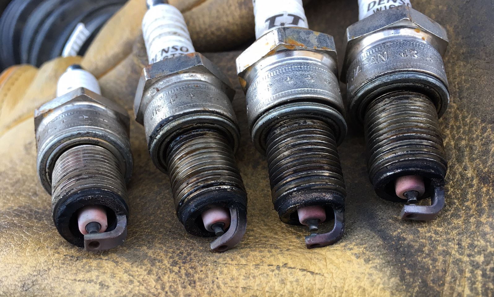

RolandU kirjutas: ...
Tekkis mõte et küünlad mustad või nii, vahetasin need ära
Mis nägu olid vanad küünlad?
Mis juhtub, kui ÕKM küljest juhe lahti võtta?

Õhukulumõõtja pistikut ei õnnestunud kahjuks eemaldada, vähemalt tundus et ma lõhun selle lihtsalt ära, uurin, ehk kuskil õppevideos on näha kuidas see käib :)
Küünlad nägid välja sellised:
