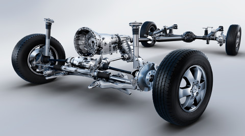

Sprinteri 4x4 tehniline lahendus hakkas täitsa huvitama, paar pilti, mis kergelt tuhnides esimesena ette jäid:
Kui õnnestub originaalosad hankida, ei tundu midagi ületamatut, tuleb ainult kogu ettevõtmise (nagu enamiku siinses kogukonnas toimuvate ettevõtmiste) ratsionaalsust ignoreerida... Mingit vahekasti ebays saada (ei pruugi just sellele mudelile sobida) jne. Ja kui originaaljuppidega teha, ei saa välistada isegi järelvalveametkonna aktsepteeringut.
