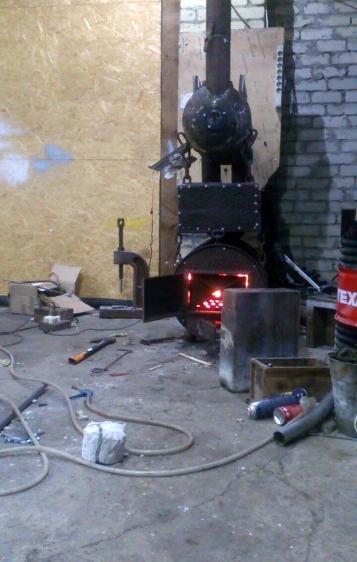

Kiidan samuti nurgas seisvat ja lollikindlat bullerjan tüüpi ahju. Igasugu õhkpumbad töökotta...no ma ei tea
Näiteks sinu ruumi mõõtudele: http://www.bullerjan.ee/termofor-batter ... etallik-69 (konkreetsel mudelil saad töökõrvale ka muna ära praetud ja kohvivee keedetud).

Bullerjaan
Ostad, paned paika, tehtud. Tuli all - soe. Tuli kustub - ei ole soe.

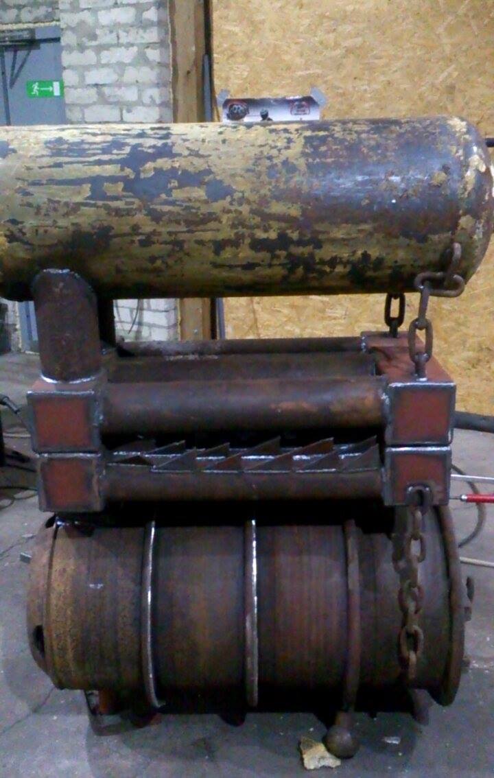

Mu sõber kütab oma 100 + ruutmeetrist, vanasse paehonesse rajatud garaazi bullerjaniga. Lagi ja põrand on soojustatud tänapäevaste normide järgi. Uks klassikaline, 40mm pru vahuga met.profiil tõstuks, seinad u. 70 cm paasi, mille keskmik on põhu ja pasa segu. Ühesõnaga suht soe hoone. Kui igapäevaselt tuld teha, väga ok. Suure sületäiega saab ruumi soojaks ja kestab hommikuni, kui nädalane paus teha, on täielik hundilaut ja kütmiseks kuluv aeg u. päev. Ehk kogemustelt ütleks, et õhksoojuspump võiks olla põhikütteks, mis ruumis mingit plussi sees hoiaks ja õhku kuivataks. Kui nädalavahetusel toimetama hakkad, paar sületäit ahju ja tuba soe. Aga toru võiks põrandasse ikkagi panna. Mine tea, millal hea hinnaga katla ja segamissõlme kätte saab.
Seda kõike siis eeldusel, et põrandad ja laed soojustad korralikult. Tavaliselt kipuvad ka need kahepoolsed vanapärased puitkarkassil garaaziuksed olema ka selline teema, kust enamus sooja pragudest välja läheb ja palju külma ukse vahelt sisse puhub.
