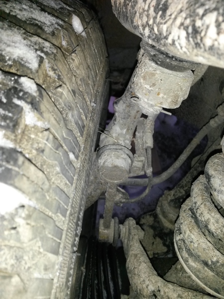

Kruttisin tolle 255/70 rehvi alla koos 6 tollise plekiga. Vastu ei läinud, aga suht väike vahe rehvi vahel, vb mingi cm on. Ratast vasakule-paremale väljakeerates samuti ei läinud vastu.
Aga on see normaalne? Kas ta sõidu ajal ei hakka vastu rehvi käima? Pikalt nagunii ei sõida, 500-1000km siis ostan väiksema ET-ga veljed et jääksid eemale.

Re: Hiluxi veljed
Ei tohiks sinna hakata vastu käima. Ruumi on sitaks.
Re: Hiluxi veljed
Aitäh sulle
Ma juba mõtlesin et kas vahetan nad ära, et pärast hakkab vastu rehvi hõõruma. Samas ma suht rauhuliku sõiduga ka, metsas aukudest läbi ei kima

Re: Hiluxi veljed
See käändmik liigub koos rattaga ja rehv peaks olema suht samal kaugusel koguaeg. Isegi kui mingis ime olukorras suudad rehvi sinna vastu saada, siis see saab olema hetkeks ja ei tee rehvile midagi. Austraalias sõidavad nii, et rehvi ja käändmiku vahel on veel vähem ruumi ja pole kellegil probleemi tekkind.
