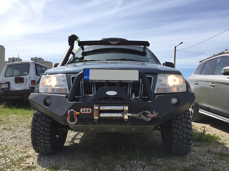

Mu Jeebil on nimelt esirattad nurga alla vajunud. Sillastendis kallet regullida ei saa, mis selle vastu aitaks? Mida vahetada tuleks või ehk on üldse mingid karmimad varuosad selleks puhuks olemas, mis sellist asja välistaks?

Sillatala on kõver.
Tugevdada uus tala või vähem offroadi sõita ja püsib sirge.

ekstsentrik sarniirid on selleks otstarbeks

Loe netiotsingu 'offset ball joints' tulemusi. See oleks küll tagajärgedega tegelemine.

Tänud. Kahtlustasin isegi sillatala, kuna hüpanud ja mütanud sellega üksjagu pole mõistlik seda suurt tööd ette võtta. Arvestades, et uuega juhtub sama asi. Ekstsentrik šarniirid arvatavasti ainuõige lahendus.
