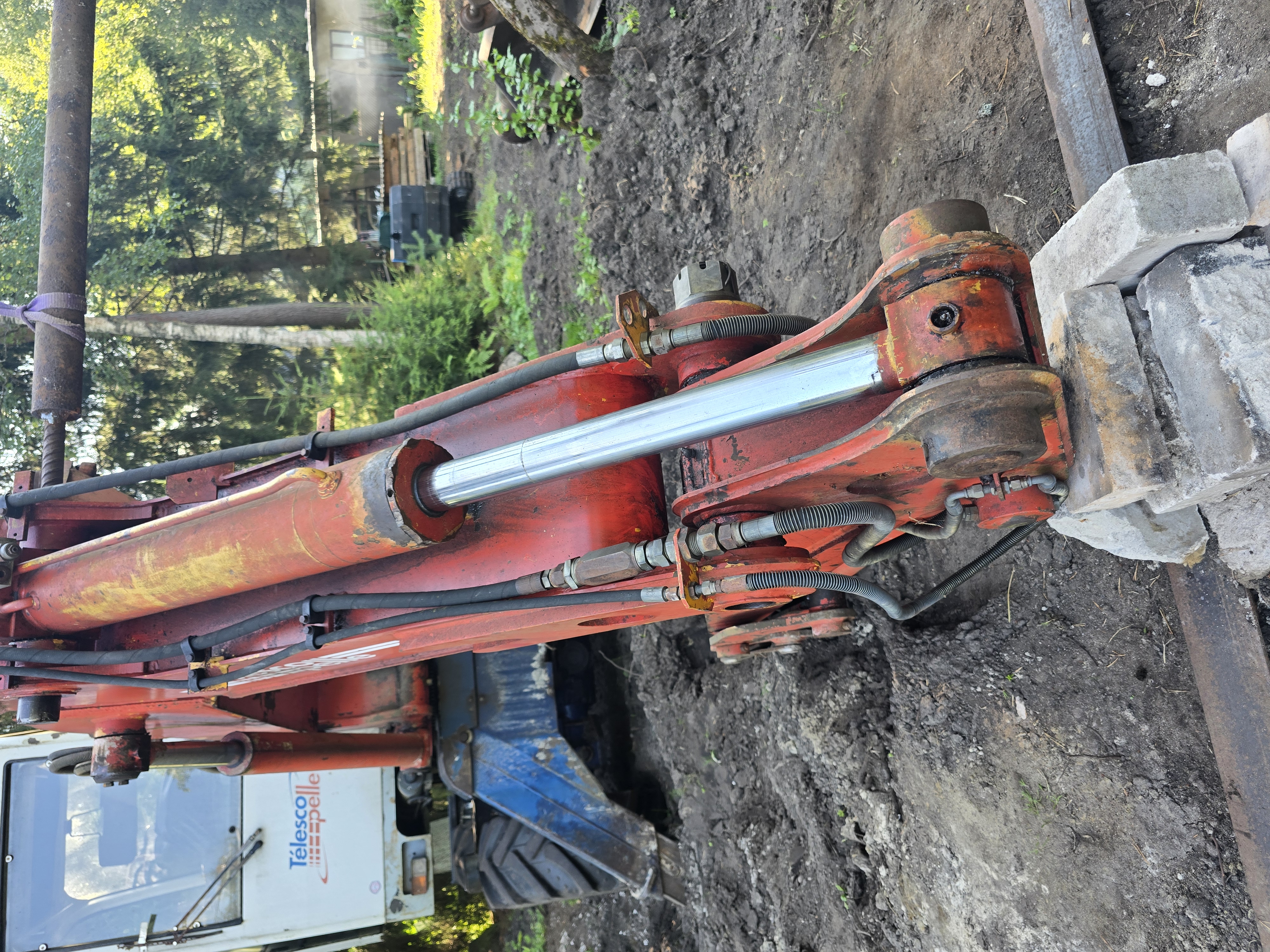

Mässan juba mitmeid päevi ühe ekskavaatori hüdrosilindri kolvi sõrmega.
Üritan siin koduste vahenditega silindrist kolbi kätte saada aga tulemusteta.
Nimelt käis üks plõks ja silindrist käib õli suht lihtsalt läbi. Plaanisin siis silindri maha võtta. Okei natuke uurides asja vaatasin et piisab esialgu vaid kolvi kätte saamisest ehk. Aga no kuidagi ei saa seda kinnitussõrme sealt mastist kätte.
3_2016-04-11 07.51.30.jpg (471.25 KiB) Vaadatud 6819 korda
1. Kuna sõrm on masti küljega uhteliselt tasa otsustasin sinna mutri keevitada, mille pihta siis kuvaldaga põrutada. Tulemuseks siis vaid lapik mutter.
2. Proovisin sinna mutri sisse põrutada ka 9kg kaaluva piikvasaraga, et ehk hakkab midagi liikuma. Tulemuseta.
3. Mõõtsin veel igaks juhuks sõrme mõlemad otsad üle supleriga, et ikka 100% kindel olla, et valest otsast asja ei tümita. Veendusin, et lähenen asjale õigest suunast.
4. Soovitati kuuma anda asjale. Ostsin gaasikeevituse ja andsin kuuma - no mitte küll kõige oskuslikumalt aga samas ka tulemuseta :D
5. Mõtlesin sõrme otsa keevitada kaks 32mm armatuurlatti, et ehk keerab seda sõrme natuke ja hakkab liikuma.
6. Keevitasin latid aga liiga nõrgalt. Väänasin kulbiga ja konstruktsioon lagunes laiali.
7. Keevitasin täiesti uued asjad ja nüüd enam kulbiga pingutamisest mingit liikumist ei täheldanud.
8. Panin "väänamis-võtme" troppidega puu külge ja masti tõstes... sujuvalt. lihtsalt keevitus lagunes koost. Tulemusena keeras sõrm end enne konstrui lagunemist 1-2mm, mis oli märgatav lukustuspoldi august.
9. Ostsin tungraua 32T, ehitasin tõukuri raami ja panin surve peale... tulemuseta.
10. Andsin surve all olevale sõrme ümbrusele veel kuuma - kuniks (atsetüleen ja hapnik lõppesid.)
Plaan on nüüd minna atsetüleeni ja hapniku hankima, agakuidas krt ma selle asja ikkagi lahti saan või on siin mingi nipp?
Kogu selle aja jooksul olen igast küljest antud asja ka ujutanud, kinni roostetanud poltide lahti võtmise õliga.
Tulemusena olen saanud iga päevaga targemaks - kuidas see asi ei toimi ! :thumb:

Kõik võtted õiged.
Vahest nii ongi et ei tule.
Anna aga tuld puksile ja polti püüa jahutada.
Kannatust ja pikka meelt :wink:
Ise olen ühe sõrme juphaaval välja lõiganud ,kaks päeva läks.

Ei seal ei ole koormust peal - seal on sees midagi katki - seda ei saagi survestada. Ripub kas tropi abil - kulbiga maha toetudes või siis omast raskusest.

võta silindril voolikud küljest ära, siis on 100% kindel, et ei ole pinge all. Sõrm võibki teinekord ikka nii kinni olla, et midagi hullu. Tavaliselt on neid välja pekstud väga suure haamri 10-15 kg ja suure ise tehtud torniga 40mm läbimõõduga ja pika varrega kinni hoidmiseks. Teine varjant on hüdropressiga mis ongi kõige targem. Ma ei usu, et seda kuskilt saada on, peab ise tegema ning konkreetse ja tugeva konstruktsiooniga.

Kui on võimalus siis riputa mingi raskem rauast asi trossi otsa ja põruta siis tapi pihta . Hea oleks kui see raud oleks 100 kg vähemalt.Siis peab tulema. Ise olen ka mõlemalt poolt silindri silma katki lõiganud tapi.Siis saadki kätte juphaaval. Ja pärast uus tapp sisse.

Vaadates seda kummal pool stopper käib, jääb mulje et see tapp käiks nagu teistpidi välja!

Kui ikka üldse ei liikunud suure haamriga ,15kg min,siis lõika välja.Uus karastatud võllist sisse ja kogu lugu.Pole mõtet peksta.

Metsakal sai ka jebidut sõrmedega.Rellariga sai käiatud 1mm mõlemast otsast maha kuna erinevad asjapulgad oli seda toksinud erinevate asajdega,siis sai treitud 3mm peenem võll nii 100mm pikk millele saba külge keevitatud paar pauku korraliku suur 15 kilose kualdaga ja lahti ta oligi.Kui sinna mingit suvalist jama külge keevitada kaob kogu löögi terav jõud detaili deformeerumisse ja ei liigu ta kuhugi.

Nüpeldasin kuvaldaga ka natuke ülemist sõrme ja see tuli liikuma hakates suhteliselt lihtsalt välja. Üks kolvirõngas oli katki aga viga oli hoopis kolbi hoidvas poldis, mis lihtsalt pooleks oli

Kolmest või neljast keermelatist teed tõmmitsa sinna ümber, M24 vähemalt ning tugevus 8.8 min. Pingutad sinna 700+ njuutonmeetrit vene võtmega peale ning siis kuuma välimisele detailile ja igaks juhuks veel suure haamriga ka takka. Üks selline tõmbab äkki 15 tonni siis?

Sarnaste asjadega oleme sanud hakkama, kui puurime sõrme pikuti käbi (magnetpuurpink vajalik, ei ole liiga kallis tööriist). "Toru" ei ole nii jäigalt pesas ja puurimisel tekkinud soojuspaisumine suundub ava poole, jahtudes veab välismõõdu väiksemaks. Üldjuhul on tapp pindkarastatud seest pehme. No ja kui ulatab, on lihtsaim tee "rellakaga" tapp kolmeks lõigata, tükid tulevad probleemideta silmadest välja, ilmselt on tekkinud "väntvõll". Sama tulemuse saab ka gaasilõikajaga aga see kipub ka teisi asju kahjustama. Pildil oleva "haamri" kasutamisel on mõistlik tapi otsa mingi metall keevitada, tagumisega lööb tapi otsa jämedamaks. Vahel aitab ka aeg ja tõmmits (nn. Auguga tungraud).
