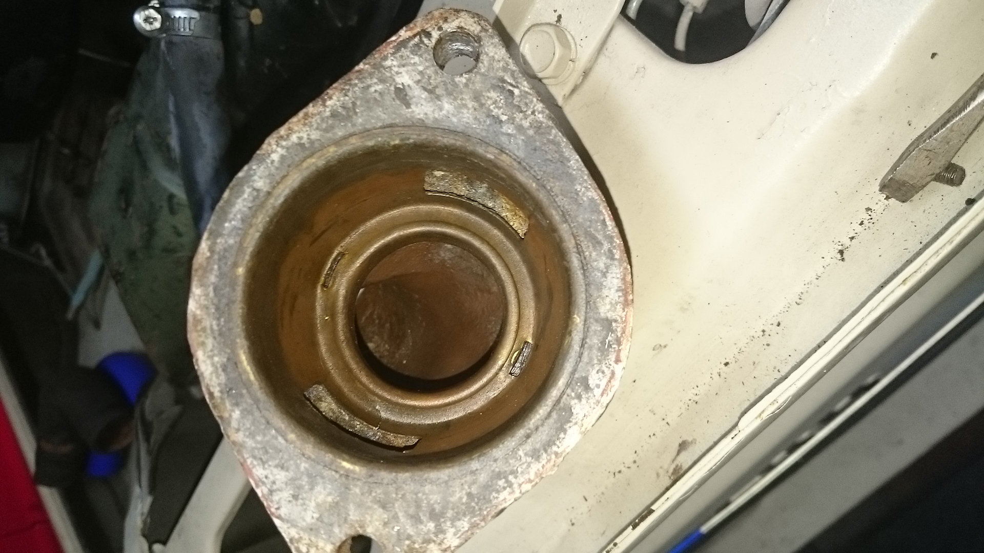

Kuna siin targad mehed koos, siis ehk saan ka targemaks. Hakkasin villise termostaati kontrollima, et kus ja kas. Minu loogika ütleb, et see peaks asuma selles kolus, kuhu kinnitub radikast minev ülemine lõdvik. Kolu seest leidsin vaid termostaadi korpust meenutava metalli. Kas asub termostaat seal üldse ja eelmine omanik sellest loobunud või olen ma oma loogikaga vale arvestuse teinud. Pilte ei lase millegipärast panna. Ei 1 ega 2MB.
http://www.volga.ee/albumphoto_dl/Gaz24_78_repairs6.jpg
Leidsin netist mingi pildi, seda kolu ma mõtlen.

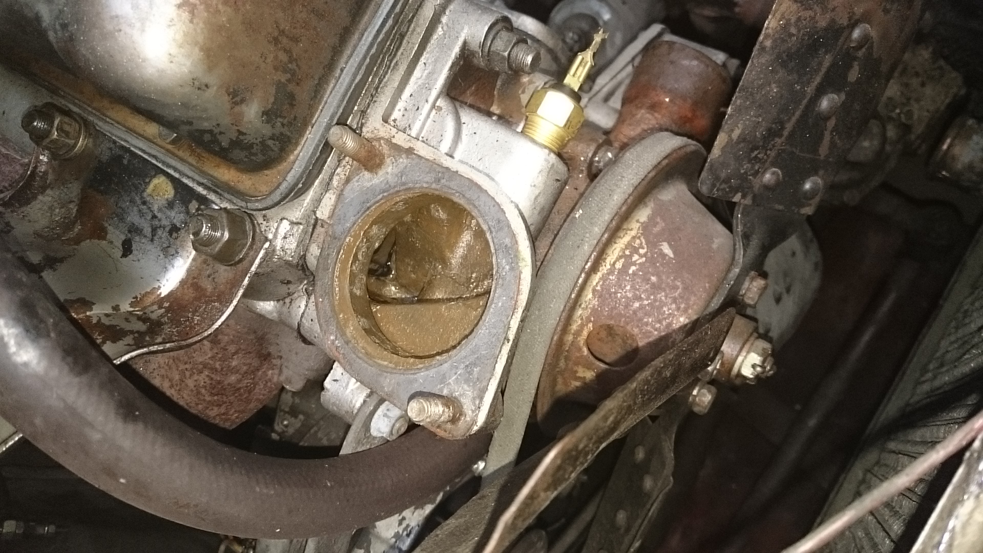

Sain mingi pildi ka lisatud

Koht on õige, ainult termostaat on puudu.

Aga see metall, kas see on asi omal kohal. Tundub olevat jäänuk vana termostaadi üks otstest.

See on termostaadi üks pool.

Ühesõnaga peab see sinna jääma. Siit küsimus milline oleks õige termostaat sinna.

Seal on selle termostaadi jäänused...
http://sovietcarparts.com/?product=term ... us&lang=en
see on vaja eest ära saada enne kui uue paned.
