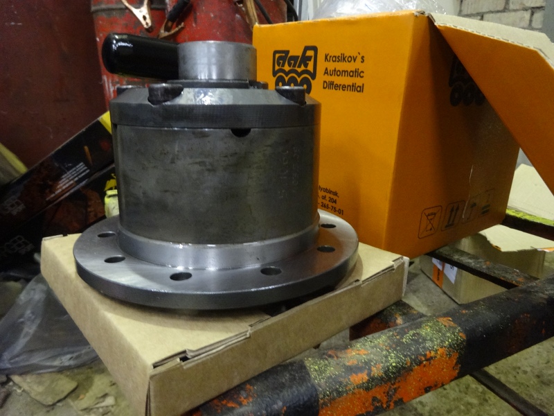

Kuna aga tegemist ei ole siiski rattaid lukustava süsteemiga, siis ühe ratta õhku ahmides ei ole sellest süsteemist abi. Venemaal aga olemas ka DAK nimeline difri lukustus. Tellisin ühe sellise venest ja hetkel olen seda just paigaldamas. Tutvuda saab nendega: http://dak4x4.com/produkt/303092532

Juba paigaldatud aga auto veel ei sõida, seega luku tööd kommenteerida veel ei oska. Vaadake DAK kodulehe videosid:https://www.youtube.com/watch?v=WY9oQhua6lc

Käisin täna "uisutamas" uue diferentsiaali lukuga tagasillas. Tagasillas sees siis DAK 100/90, ette jäi tigudega diferentsiaal. Alla sai pandud ka tutikad 35" Silverestone MT 117 rehvid. Kuna rehvid ei ole väga talveoludesse mõeldud (vähemalt mitte kõvakattega teel) ja uus tagumine diferentsiaal tundus olema kogu aeg lukus, siis oligi igal pöördel külg ees. Lühike test põlluservas järske tõuse võttes aga avaldas muljet oma pidamisega. Samas ei takistanud järske pöördeid lumisel põllul ja auto kuulas ka rooli.
Tundub, et kui autot vaja kasutada ka tavaliikluses, siis DAK 100/90 tagumisse silda on liialdus. Maastikul aga töötab hästi, kui lukus, siis mõlemad rattad veavad ühtlaselt.
