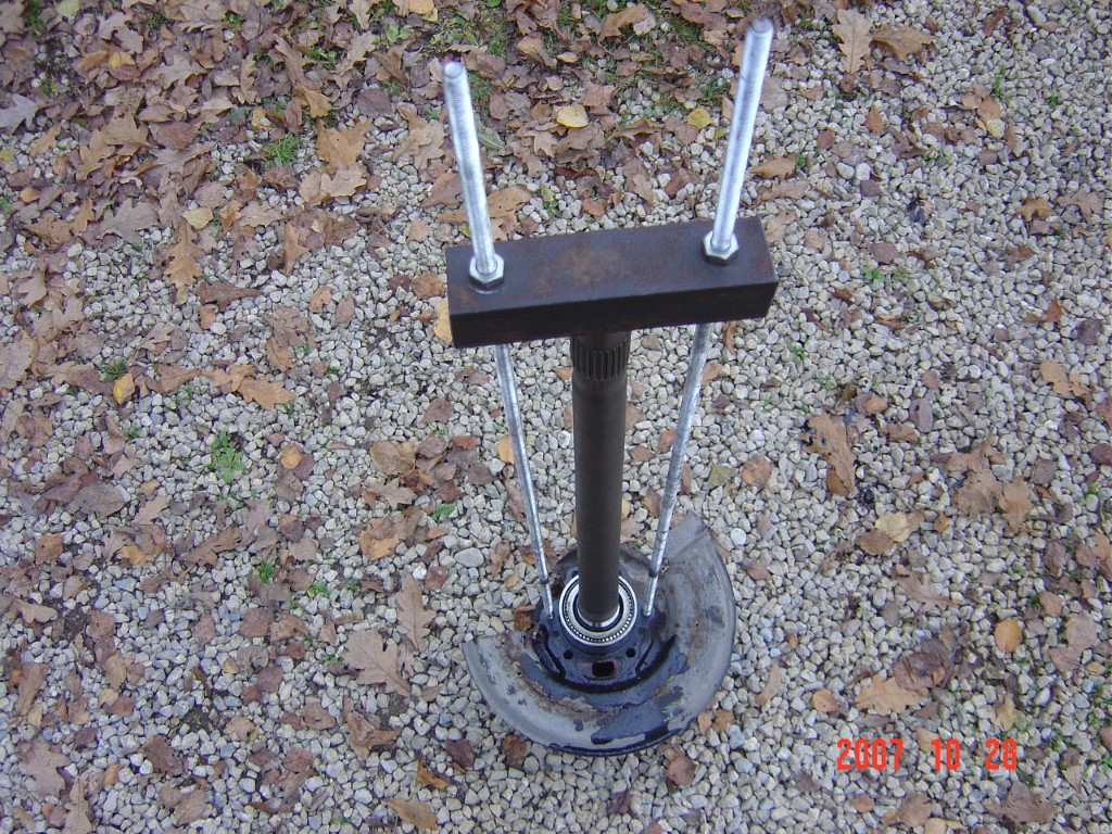

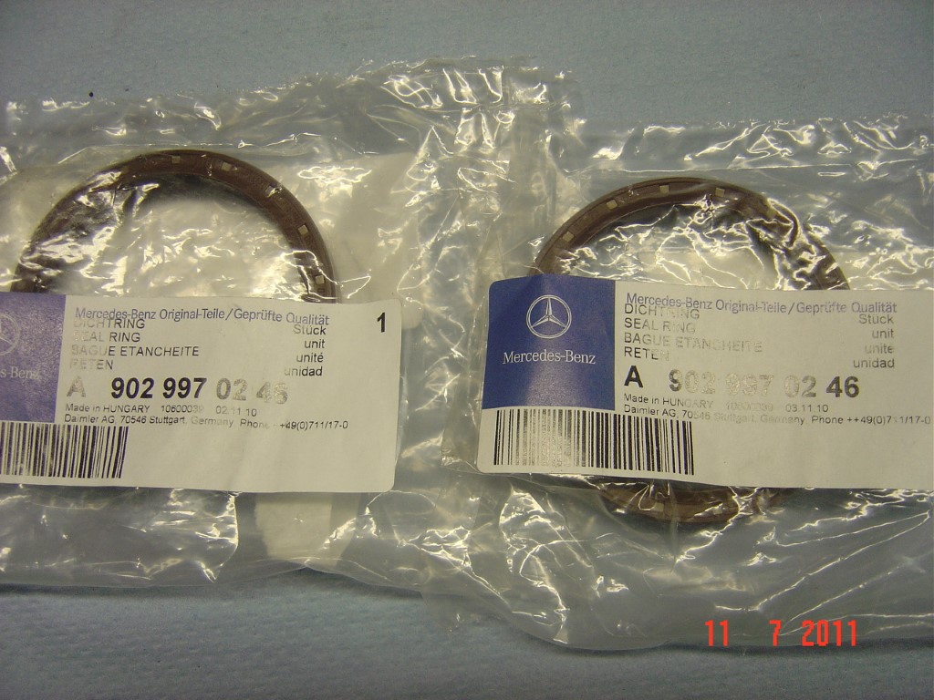

Tered! Minul on kogemused FAG laagritega ja oli vaja vahetada vaid tihendid ning sai aretatud selline keermelattidest ning vinkelrauast tõmmits nagu siin piltidel näha...

Vaatasin netis videoid kus wralgleril on poolteljed väga sarnased ja vanad vahetasid laagreid lõigates vana rõnga ja laagri pooleks ja pressisid niisama ilma kuumata uue laagri ja rõnga peale. Huvitav kas see kinni ka jääb sinna kui niisama pressiga peale see rõngas pressida.

Nagu piltidelt näha on need toimingud tehtud 2007 aastal ja minuteada siiani pole nendega peale seda probleeme olnud ning siiani täiesti toimiv isend...

Nagu aru saan, siis pressisid pärast selle rõnga ilma kuumutamata tagasi...
Änis
Postitusi: 101
Liitunud: N Jaan 19, 2012 10:19 am
Re: G laagrid
Postitus Postitas Änis »
Täpselt nii...
