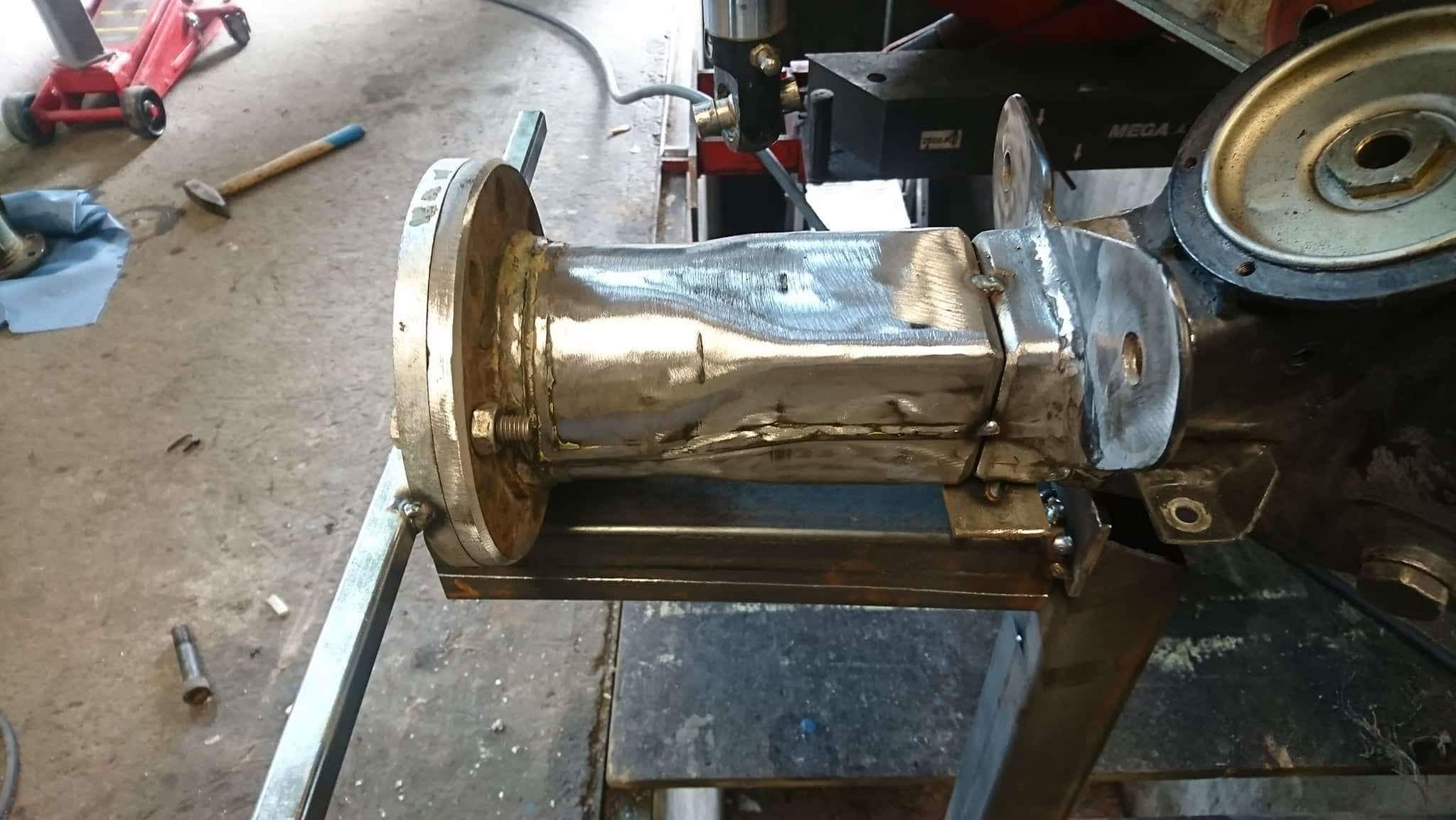

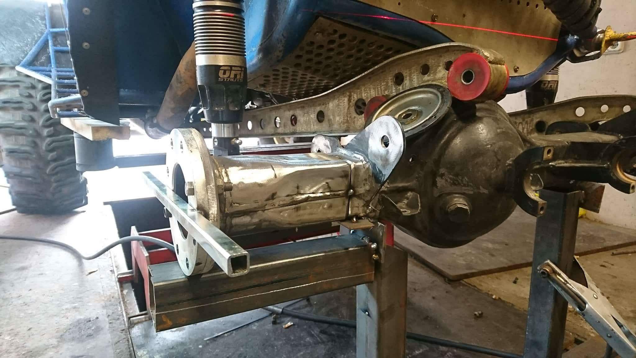

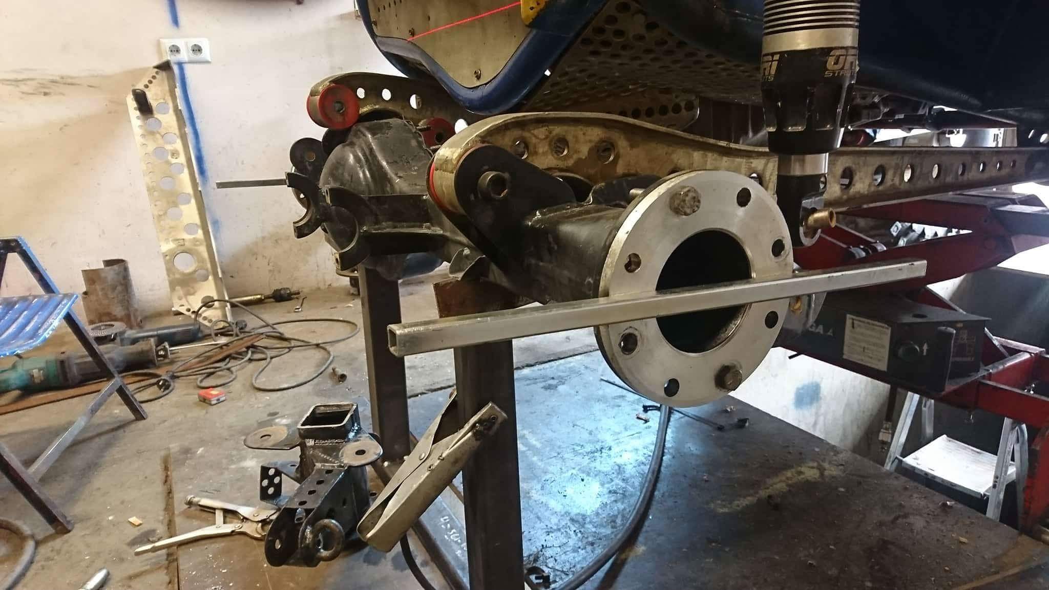

Rohkem hetkel pilte karterist ei leidnud.See on ca 10% tööst mis tegelt tehtud sai .
Üks pilt sellest milline näeb välja 100 % omavalmistatud piduriketas.Selle valmistamine oli paras peavalu kuna 70mm offsetiga
ketast on lollus tervest tükist treida ja see tuleb osadest kokku koostada kõigepealt .
