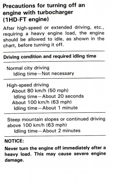

Sattusin juhuslikult LC80 manuali sirvides sellise asja peale? Paljud seda päriselus ka järgivad ja kas on reaalselt oht midagi pekki keerata kui maanteelt tankima minnes kohe mootor välja suretada? Ilmselt sama teema ka teiste turbokatega..

Seda tühikäigul käimist on vaja, et turbo jõuaks maha rahuneda, muidu pöörleb ta ilma õlita kuni ükskord otsa saab.

Kõik õige, isegi kasutan taktikat, et trassilt sõidust tulles, lasen 10..20 sek. "taastuda". Olen täheldanud, et ka TÜV-i mehed peale suitsutesti ei sureta enam kohe mootorit välja, vaid jätavad tühikäigul rahunema :) .
Teemaalgatajale - tanklad, mis asuvad linnas pole ju probleemiks, kuna ülal kenasti juhendis kirjas, et norm. linnasõidul pole koha peal tiksuma jätmine vajalik.

See õlita keerlemise lugu ei ole õige, sest kui gaasi maha lased jäävad turbo pöörded ka rahulikuks ja kui seiskad siis ei jää see turbo sinna ilma õlita pikat tiirlema. Probleemiks on see, et peale kiiret sõitu/suurt koormamist on turbo kuum ja kui seisma jätad siis õli peale vool lakkab seega ka jahutus. Kogu turbo kuumus jaguneb ühtlaselt ning võllil olev õli hakkab kärssama. Ning see kärasand õli takistab normaalset õlitus. Kui õlikanal kärsand nõgist kinni jääb piisab väga lühikesest ajast ja oled ilma turbota. Turbo temp peab tühikäigul kukkuma nii madalaks, et sees olev õli enam kärsama ei hakkaks.
Turbo mootoril eriti kui armastad tuld anda kasuta ainult täissünt ja väga kvaliteet õlisi. Kui parem jalg koguaeg sirge pole ja turbo peale sõitu kapotialust ei valgusta siis pole hullu. Saab ka madalama klassi õlidega hakkama. Lihtsalt vahetult peale maanteed kohe ei maksa süüdet välja keerata. Enamasti aga sellist situatsiooni väga ei ole ikka on peale maanteed mingi rahulik lõik enne seisma jäämist (va kuse- kütuse- pirukapeatused maantee ääres)

Probleem tekib jah sellest, et õli kõrbeb ära mitte ei jää võll kohe kuivale. Esimeses postituses pildiga kõik ära öeldud kuidas talitama peaks. Föön saavutab kõrgemad pöörded ja kuumuse koormuse all(kiirendamine, raske vedu) või pikemalt suurtel pööretel sõites, need on 2 asja peale mida tuleks oodata.
Siin on näha kui kaua töötab peale mootori seiskumist laagritel turbo https://www.youtube.com/watch?v=H1MryAt1dw8 Pukside peal olevad jäävad praktiliselt kohe seisu. Kui seal pukside vahel on õli mis kuumaga pigiks muutub siis lõpuks surebki turbo ära.

Siinkohal tasub õige korraks mõtiskella, mida see tiksumine tegelikult tähendab. Manuaalist klõpsatu alusel peaks maanteekiiruselt tulles mootor minuti rahunema. Arvestades, et me räägime turbodiislist, siis gaasipedaali vabastamisel kütust enam mootorisse juurde ei pritsita ehk mootor muutub õhupumbaks, millest läbipumbatav jahe õhk (ja silindritest lahkuv põlemata värske täide on jahe võrreldes põlemisgaasidega!) jahutab ka turbot üsna tõhusalt. Ma ei tea, kuidas teistel, kuid mul on kombeks mahapöörded teha aeglustades mõnesaja meetri jooksul (kus vähegi liikust takistamata võimalik), mitte rehvide vingudes viimsel hetkel maha pöörates. Mis tähendab, et mootor jahtub mitukümmend sekundit juba aeglustades. Ning mahapöördele järgnev liikumine on haruharva põhjagaasiga, osakoormus aga mootorit oluliselt juurde ei kuumuta. Ehk tanklapeatuse korral ei ole küll mingit vajadust täiendava jahutustsükli järgi olukorras, kus mootorivõimsuse tarbimisest kuni juhiistmelt lahkumiseni kulub mitu minutit;)
Kes aga tarvitavad autot kogu aeg maksimaalselt, need peavad muidugi vajalikud jahutusajad lihtsalt ära ootama - hõõguv turbo kuumakoda pole naljaasi. :?
Keegi eespool ütles väga õigesti: sisepõlemismootor on tänulik aeglase soojendamise ja jahutamise eest 8)
