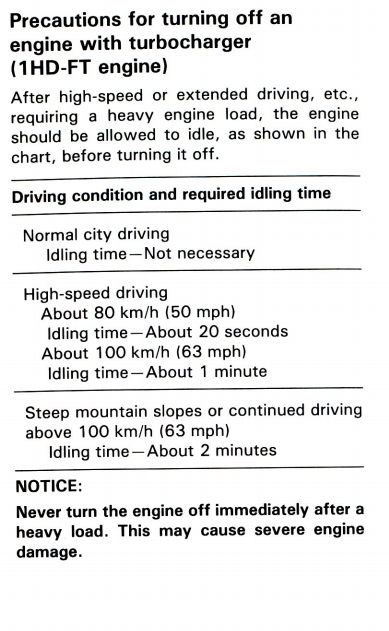

Sattusin juhuslikult LC80 manuali sirvides sellise asja peale? Paljud seda päriselus ka järgivad ja kas on reaalselt oht midagi pekki keerata kui maanteelt tankima minnes kohe mootor välja suretada? Ilmselt sama teema ka teiste turbokatega..

Kõik õige, isegi kasutan taktikat, et trassilt sõidust tulles, lasen 10..20 sek. "taastuda". Olen täheldanud, et ka TÜV-i mehed peale suitsutesti ei sureta enam kohe mootorit välja, vaid jätavad tühikäigul rahunema
Teemaalgatajale - tanklad, mis asuvad linnas pole ju probleemiks, kuna ülal kenasti juhendis kirjas, et norm. linnasõidul pole koha peal tiksuma jätmine vajalik.

Siinkohal tasub õige korraks mõtiskella, mida see tiksumine tegelikult tähendab. Manuaalist klõpsatu alusel peaks maanteekiiruselt tulles mootor minuti rahunema. Arvestades, et me räägime turbodiislist, siis gaasipedaali vabastamisel kütust enam mootorisse juurde ei pritsita ehk mootor muutub õhupumbaks, millest läbipumbatav jahe õhk (ja silindritest lahkuv põlemata värske täide on jahe võrreldes põlemisgaasidega!) jahutab ka turbot üsna tõhusalt. Ma ei tea, kuidas teistel, kuid mul on kombeks mahapöörded teha aeglustades mõnesaja meetri jooksul (kus vähegi liikust takistamata võimalik), mitte rehvide vingudes viimsel hetkel maha pöörates. Mis tähendab, et mootor jahtub mitukümmend sekundit juba aeglustades. Ning mahapöördele järgnev liikumine on haruharva põhjagaasiga, osakoormus aga mootorit oluliselt juurde ei kuumuta. Ehk tanklapeatuse korral ei ole küll mingit vajadust täiendava jahutustsükli järgi olukorras, kus mootorivõimsuse tarbimisest kuni juhiistmelt lahkumiseni kulub mitu minutit;)RistoRR kirjutas:Ikka tasub lasta tiksuda. Mina puukallistaja pole ja näiteks mingi mõne minutilise seismise pärast ma ei suretagi üldse autot välja...
Kes aga tarvitavad autot kogu aeg maksimaalselt, need peavad muidugi vajalikud jahutusajad lihtsalt ära ootama - hõõguv turbo kuumakoda pole naljaasi.
