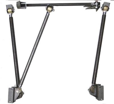

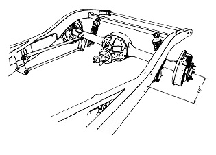

Esimeses postituses ma küll ei küsinud arvamust, et kui halvasti kõik on. Rubriik on ju ikka ost/müük, aga kuna te isa alustasite selle kommenteerimist kui halvasti kõik tehtud on siis milline oleks teie arvates parim lahendus. Kas pilt A, B või C.
Lõikan kõik maha ja alustan uuesti. Täpsustuseks mootori kinnitused ei ole veel paigas nii et küll see vahekast ka ära mahub. Selleni jõuame hiljem.

Miks sa vaevad oma pead 4 lingi ja muu sarnase lahendusega. Esiteks palju raskem ehitada ja palju ruumi nõudvam. Kuna vints, kastid jne tuleb kah kuhugi mahutada.
Võta mõne auto valmis lääbad, või tee nende järgi (kindlasti on puksid seal otsas üliolulused).
Teiseks viska vedrud raami alt minema (vajadusel lõika raam ringi)
Kolmandaks diagonaal võimalikult pikk ja mõistliku nurgaga.
Vaata mõnda tehase pilli, ega need asjad seal asjata pole nii.
NB esimene diagonaal peab jooksma sama pidi, kui roolivarras.
Ehitust alustad etteantud sõidu kõrgusega, vedrude kinnitused on viimased asjad üldse.
