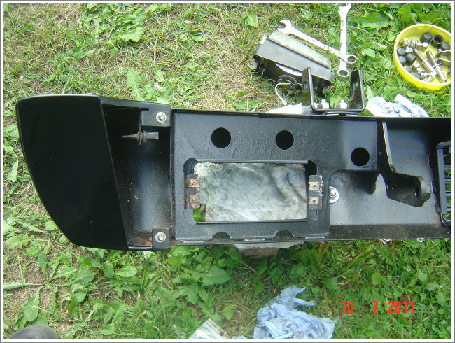

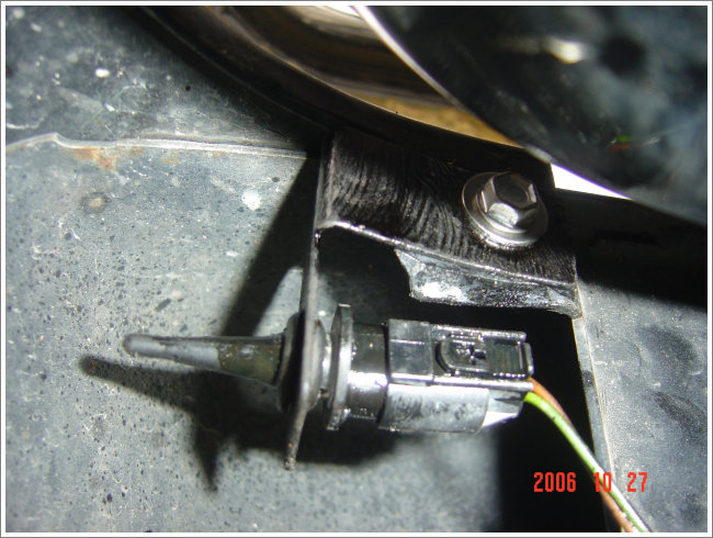

Tered! Pakun, et ta võib olla esistange juhipoolses otsas! Panen ka fotosid mis võivad abiks olla asukoha kindlaksmääramisel aga millest selline vale näidu kuvamine tablool maksimumis ei oska arvata, äkki niiskuskindel AMP pistik ikkagi aja jooksul alla andnud... Edu veaotsingul!
NB! Andurile stanges on suht vilets juurdepääs.
Pilte7 065 (1).jpg (90.52 KiB) Vaadatud 3583 korda

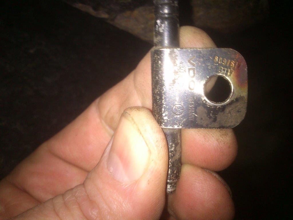

Pilte 121 052 (1).jpg (157.67 KiB) Vaadatud 3583 korda

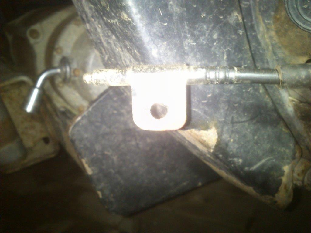

minu oma näeb välja selline ja ei paista kuidagi lahti käivat, kas saab selle otsast ära lõigata ja asendada ?
DSC_0346 (2).jpg (63.94 KiB) Vaadatud 3563 korda

Raske öelda, et kas annab asendada. Minu '97 a. 300TD'l oli sama jama, et näitas suvalisi numbreid. Esistange käis värvimisel ja siis seal kohas, kus kokku pandi, oli jäetud see andur õigesse kohta tagasi panemata. Kui avastasin, siis oli juba mõnda aega mööda maad lohisenud ja peetis. Uurisin, iseenesest see andur koos juhtmega ei maksa palju, kuid selle armatuuri vedamine võib paras nikerdamine olla. Müüsin auto enne maha, kui jõudsin korda teha. Ise plaanisin lõikamist ja asendamist katsetada.
