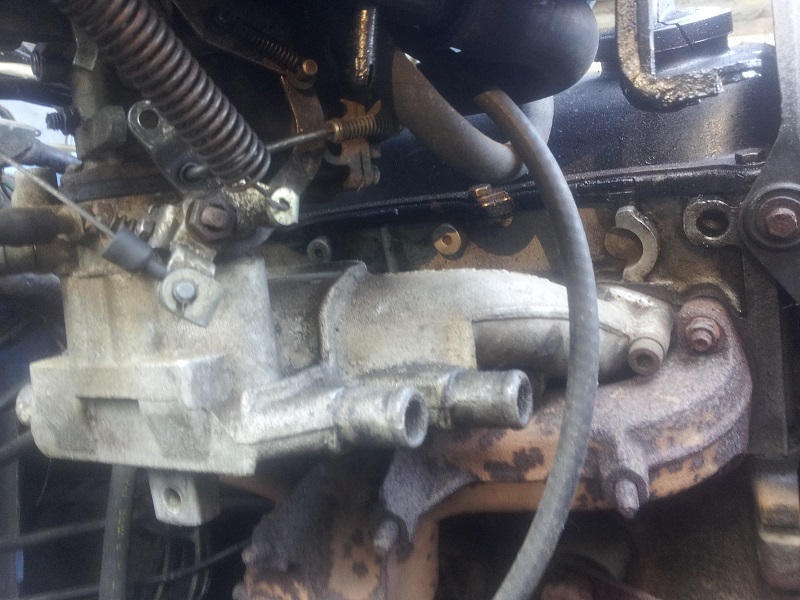

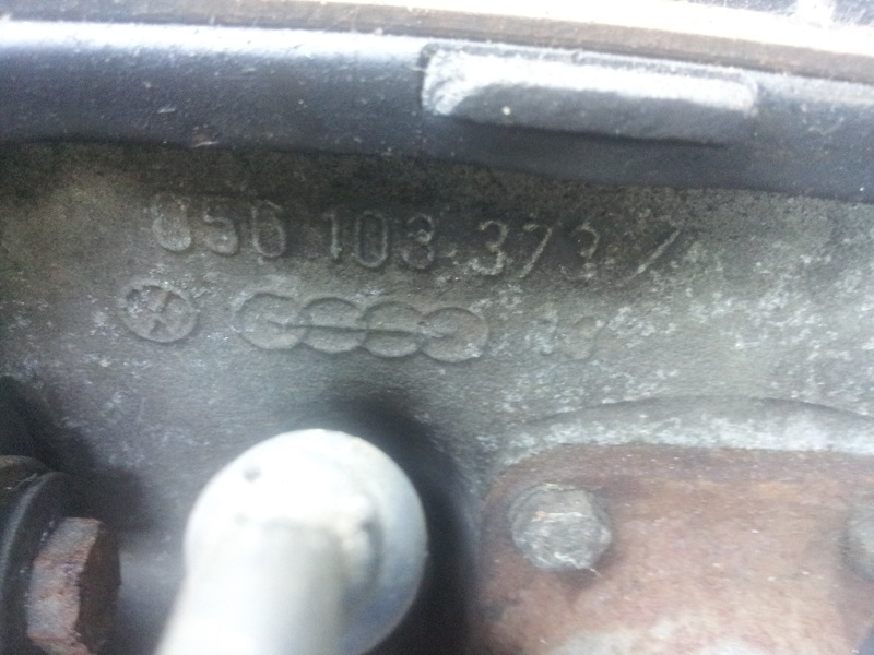

Et siis leidsin omale sellise riistapuu, hea suvel ringi sõita. Aga kuna sinna on peale aretatud mingi vw bensukas ja mille litraasist ja kw mul õrna aimugi pole, sest ma pole eriline vw fänn kunagi olnud. Mingi karpa junn ja kollektor ka kahtlane arvan et ei kuulu vw-le, sest õhupuhasti kaane peal on vabsee FIAT kirjas :D . Aga kuna oli väga vähe aega ja ei jõudnud korralikke pilte teha, et ise siis uurida millega tegu on. Auto juurde naasen alles nädalakese pärast ja selleks ajaks oleks vaja mingeid ideid koguda. Aga ehk tunnevad asjatundjad ka nende järgi ära.
Paar pilti ka äratundmiseks.

Sõber Google annab plokil olevale numbrile vasteks 1974..1979a. bens. mootorile, mida pandi nii selle aja Passatile, kui ka Audi 80-le. Seda plokki kasutati nii 1,3/1,5/1,7 bens motodel.

Pead ei anna aga tundub 1.5 või 1.6 olevat, kw siis vastavalt 51 või 56.
Pärit Golf 1 või Jetta 1 pealt arvatavasti.
Paremal juhul vana passati 1.8 mis peaks väikeste erinevustega olema.
Pildil olev kood ploki kaanelt pärit, otsi koodi või tähist ploki pealt ja saab täpsemad nr paika panna.

Mootor peaks olema 1.6 golf ll või miski passat.
Karburaator ei kuulu vwle.
Sisselaske kolektorit pole ka veel sellist vwl kohanud.

Tänud! Asi kohe selgem. Ja kui auto juurde naasen siis uurin ka seda koodi sealt ploki pealt. Kas pritsega vw on muidu pihustid kollektori kyljes? Et kui sissepritse peale minna siis ei tohiks ju v2ga keeruline olla?
