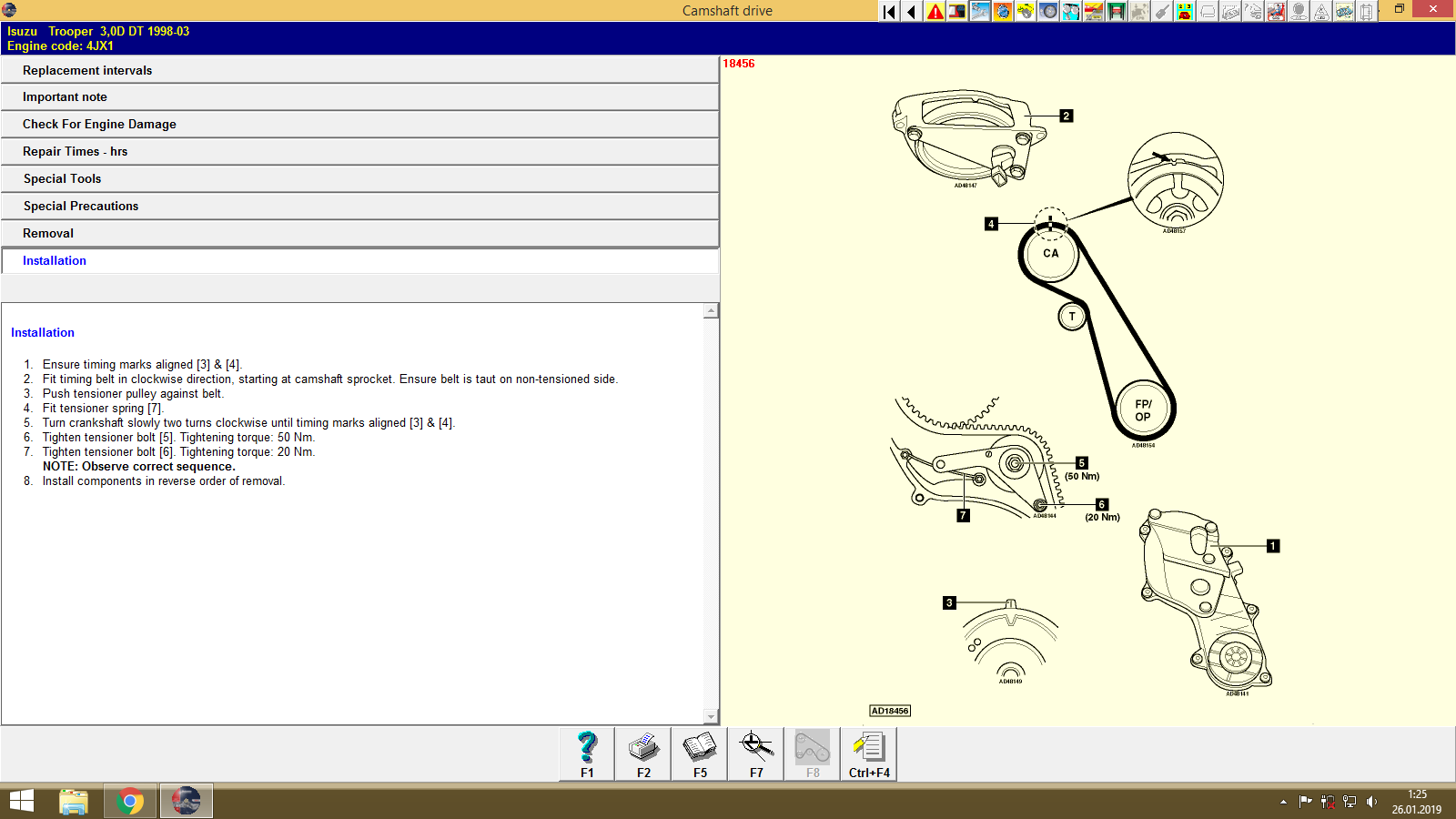

Kellegil ehk kirjandust, kõige enam huvitaks väntvõlli märgi asukoht, nukkvõlli märk olemas.

http://www.youtube.com/watch?v=FPw_FdwBk2Y
Kirjuta otsingusse "Picture of crankshaft /camshaft timing on isuzu trooper 3,0"
Ehk on abiks!

Re: Trooper 3.0D rihmamärgid
Screenshot - 26_01.png (78.95 KiB) Vaadatud 4565 korda
Screenshot - 26_01 003.png (56.07 KiB) Vaadatud 4565 korda
Screenshot - 26_01 002.png (55.51 KiB) Vaadatud 4565 korda
