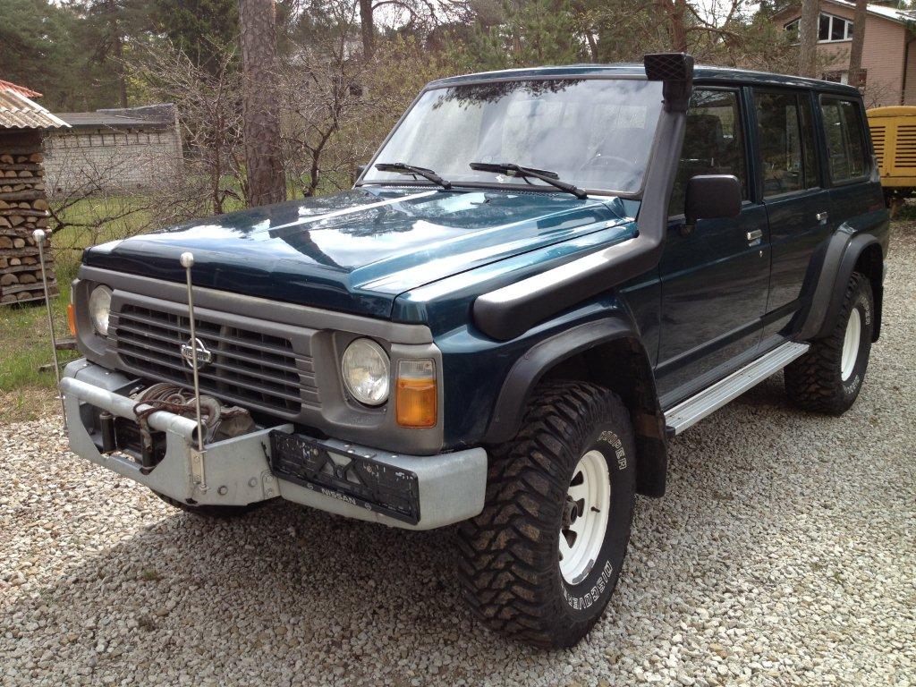

Selline ta lõpuks sai.

Asine ja väga korralik aparaat tundub :thumb: Sellist lausa kahju kohe metsa lasta :D

kas need mustad (kummist?) tiivalaiendid on nissani originaalid?

Originaalid.

Ilus ja sile.
Kas vedrud-amordid originaalid?
Snorkel on kelle toodang?

Ka minul on olnud au seda masinat kohata. Kui nii kiire ei oleks olnud, siis oleksin Herr Tiigri palvel isegi väikse sõidugi teinud. Igatahes reaalis on see masin veelgi vingem, kui piltidel paistab.
PS! Tiiger! Kui plaanid maha müüa, siis tead, kellele traati tõmmata 8)

amevier kirjutas:Ilus ja sile.
Tegin 2" tõste. Vedrud, amordid "Terrain tamer." Lääpades ekstsentrikud. Snorkel tundmatu meistrimehe kätetöö, pärit 4x4cruiseri laovarudest. Raam ja kõik mida vähegi tsinkida andis tsingitud. Kõik torustikud asendatud uute vasest torudega. All 33x12,5x15 Cooper STT. Need oleksid alla mahtunud ka vanade "low-rideri" vedrudega.

Korralik augu/kraavi täide.
Kas ehituse käigust pilte ka on?

PARUN kirjutas:Korralik augu/kraavi täide.
Ehituse käigust kahjuks pilte pole. Pildid oleksid rooste tõttu olnud ka ühtlaselt pruunid ja sellisest "kontrastide rohkusest" oleks olnud raske detaile eristada :mrgreen:
Tegelikult on Y60 Patrolit vähemalt kerge lahti võtta. 10 polti, mis kere kinni hoiavad lahti keerata, mootori juurest pistikud ja voolikud lahti lasta, radiaator vahelt välja, et viga ei saaks, rooli kardaan, siduri töösilinder ja käigukasti tuulutus lahti võtta ning tagant kütusepaagi voolikud, kütuse koguse andurid ja käru pistik lahti ühendada ja saabki kere pealt ära tõsta. Stanged ja muu kola võib ka enne maha kruvida, et need kere tõstmisel ette ei jääks. Siis mootor koos kastiga maha, roolikarp ja sillad lahti ühendada ning ongi auto algosadeks.
Minu Y60 oli algselt olnud vintsiga, kuid väljavõte oli vahepeal rahaks tehtud ja vintsi koos kardaaniga sain autot ostes kaasa. Inseneri abiga õnnestus leida ka uus väljavõte ning otsustasin taastada auto originaalsena. Kuna selle ajastu "padrunid" on üldiselt tuntud oma roostelembuse poolest, siis läks seltsimees Hruštšov sõnu kasutades "kõik tsingi alla" Hilisem stangede värvimine on mõttes, sest sügisel või talvel on plaanis vahetada küljekarbid, parem esitiib ja auto täielikult üle värvida.

See raami ja muude pudinate tsinkimine on Patroli puhul vajalik tegevus. Tsingitud raam on vist iga Patrolimehe unistus.
Kuidas raami enne tsinkimist seestpoolt puhtaks said ja kuidas seda asja üldse on mõistlik ajada?
