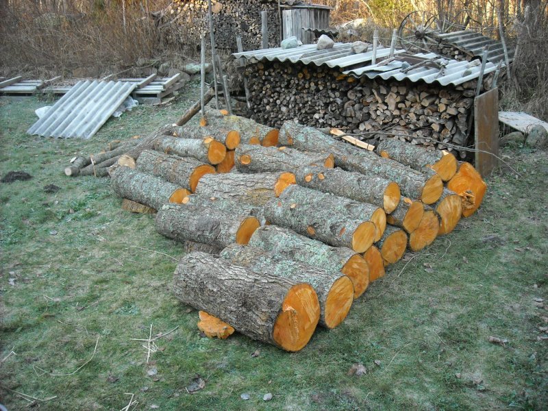

Siin osa neist puudest mis ootavad lõhkumist.
Jõle totter ja mõtetetu oleks kõiki 10-15 cm lühmeks saagida. Seega ikkagi vaja vastava mõõduga halumasinat.

Kunagi, kui katuselaastu tegin, siis sai kasutatud sellist http://www.saestuudio.ee/tootekataloog/ ... -split-600 masinat. Too peaks sinu nõuetele vastama. Aga kes sellist rendib, eks guugel aitab.
Samas, sellise puu lõhkumiseks ei pea olema silindril sama pikk käik (1m), pigem peaks olema silinder suht suure jõuga ning kiil suure nurgaga. See siis masina ise tegemiseks.

aga kruviga masin ? seal pole pikkus ju nii piiratud.
tegelikult kannatab enamuse poes müüdavaid silindri ja kiiluga masinaid keevituse kaasabil pikendada ehk nagu öeldud ei pea silindri käik = halu pikkusega.
tõsi rendi masinat ei hakka just ümber ehitama aga ehk kannatab osta mingi jupstükk nt. tööriistamarkestist või handymanist
