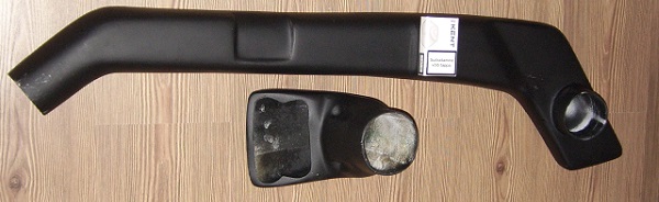

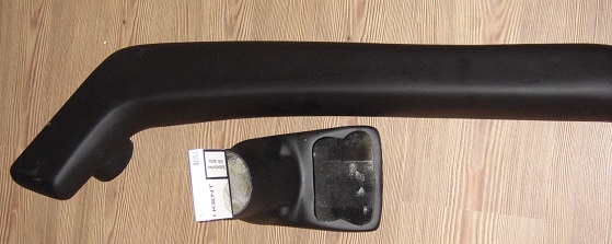

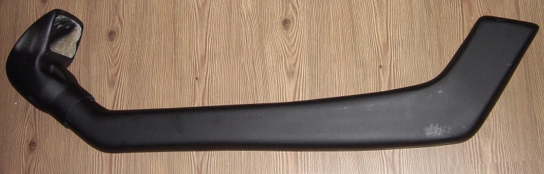

Tere.
Sai tellitud selline snorkel: http://www.ebay.co.uk/itm/NEW-AIR-SNORK ... 3cdb34be49
Asi tundub käes ikka jube kobakas. Vaja vaid kinnitused välja mõelda ja kohe installima.
Ülemine õhuvõtu scoop 80x120 mm. Õhu toru 80 mm mõlemast otsast sisemõõt. Kopsiku sein 4-5 mm ja vaigu teema. Aga selle raha eest küll.

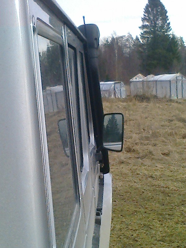

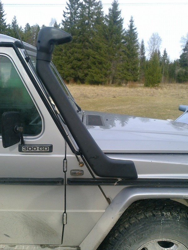

Nüüd siis küljes, install koos kinnituse väljamõtlemisega 3 h 6pakiga. Kinnitused tegin kõik rv-st. 6x M6 keevitatud mutrit snorklis, liimitud würthi polümermassiga. Ja igas plaadis ka paar isepuurivat, et juhul kui liim ei peaks...... .
Tänan.
