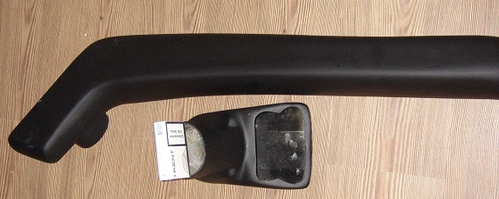

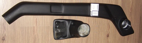

Tere.
Sai tellitud selline snorkel: http://www.ebay.co.uk/itm/NEW-AIR-SNORK ... 3cdb34be49
Asi tundub käes ikka jube kobakas. Vaja vaid kinnitused välja mõelda ja kohe installima.
Ülemine õhuvõtu scoop 80x120 mm. Õhu toru 80 mm mõlemast otsast sisemõõt. Kopsiku sein 4-5 mm ja vaigu teema. Aga selle raha eest küll.

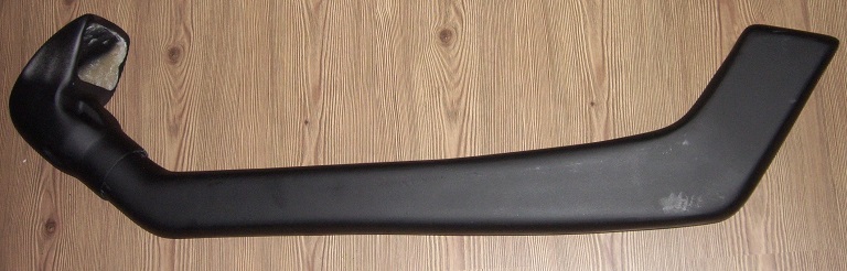

Kundepoolne toru jah. Saab tellides veel mõõtusid ka valida. St seda tiivapealset osa saab müüja valmistada eri pikkusega. Müüja ise valmistab neid, on olemas otse kontakt mitte läbi ebay. Valmistab neid kõigile autodele nii kunde kui juhipoolseid. Tellisime neid koos kaasfoorumlasega, postikulu pooleks. Toru omahind 60€ per kärss. Kannatust peaks jätkuma kuskil 2-3 nädalat. Leidsin eestist kõige odavama 180€ eest, nii võin enda "poolakat" 2 x puruks sõita. :D

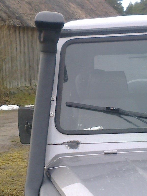

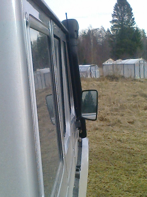

Nüüd siis küljes, install koos kinnituse väljamõtlemisega 3 h 6pakiga. Kinnitused tegin kõik rv-st. 6x M6 keevitatud mutrit snorklis, liimitud würthi polümermassiga. Ja igas plaadis ka paar isepuurivat, et juhul kui liim ei peaks...... .
Tänan.
