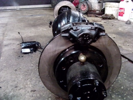

Kui tahad odavalt läbi ajada, siis näiteks Pajero tagumised supportid on üsna soodsa hinnaga ning kettad olid ka uuena väga mõistliku hinnaga. Sellisele set-ile mul on isegi joonis olemas selle rauatüki kohta, mille abil saab supporti silla tala külge kinnitada. Kui soovi on, siis otsin välja ja saadan.

No minul olid nad BJ75 silla küljes, ei ole päris kindel, et on sama läbimõõduga sillatala.
Joonis ise on selline:
Plasmas sai välja lõigatud 2 sellist junni:
Ja lõpptulemus oli selline:
Enne keevitamist on soovitav faas kaarele sisse lõigata, et jääks tugev.
Täpselt ei mäleta mis aasta Pajero, hetkel pole seda märkmikku ka käepärast, kus see kirjas on. Aga mäletatavasti ikka mingi 90ndate esimene pool oli.
Seisupidurit muidugi seal eraldi klotsidega ei ole. Mul oli hüdrauliline seisupidur, mis mõjus tavapiduritele (taga).
Pidurisadulaid võid küsida www.maasturid.ee , äkki Tom-il on (mina sain tema käest omal ajal).
