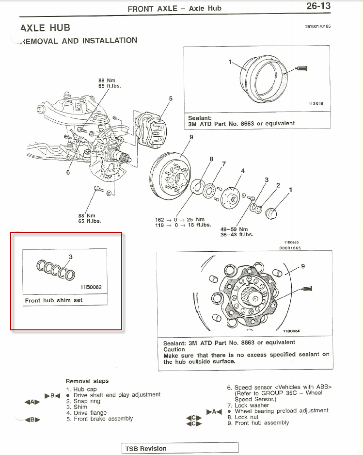

Kas on teada kust võib saada veovõlli loksu reguleerimise seibe? Pildil "Front hub shim set"
Pajero 2,8 aga kui mõõdu järgi saab, siis saan ka mõõdu võtta.

Seibide ametlik nimetus DIN 988 lihtsustab otsimist. Kataloogis oli selline kraam veel Laki Laagri ja tihendikeskuses. Minu otsitava mõõdu (D=65, DANA 44 poolassi laagrid) kohta öeldi, et pole laos ei neil ega tarnijal.
Lisaks veel, et Varsonist vastati "on peiliplekk 0.025.... 0.5 mm, saad ise lõigata."

Mis esindus ütleb? Peilseibid ei tohiks megakallid olla... Mis olukorras sul vanad seibid on, ehk saad neid kasutada aga ilmselt on uut laagrit vaja peilida ka... Kui vanad seibid on korras, siis puhasta need korralikult ära ja proovi asja kokku panna ning mõõda kellaga lõtk või ping ära ehk on asi lubatud vahemikus.

Esimese hooga kirjutasin Laagri- ja tihendikeskusesse. Vastati kiiresti. Päris sellist mõõtu nagu küsisin ei olnud aga sobivad siiski olemas. Väline läbimõõt suurem. Esmaspäeval saab täpsema tarne ja hinna.
Esindusest miskipärast ei hakanud uurimagi. Vanu seibe saab kasutada küll aga neid kummalgi pool ainult 1 x 0,3 mm. Mõõtes läheb juurde veel üle 1 mm. Lubatud kuni 0,7 mm.
Veovõlli otsad loksuvad pesas ka teises (üles-alla) suunas. Mis sellega ette võtta? Kusjuures ühel pool on alles hiljuti vahetatud veovõlli ots.

Kas sul veovõllil käib ka taga pool laager või puks - ühesõnaga kust tuleb see loks ristisuunas? Selle sinu küsitud peilseibiga reguleerid sa laagrit ja võlli pikkilõtku... vähemalt nii näitab joonis. Tõmba see võll välja ja uuri tema teist kandepinda. Kuidas sul muidu laager sisse läks (nii alumine saale, kui ka ülemine)? Või mis su manual kuvab selle ristilõtku kohta.
