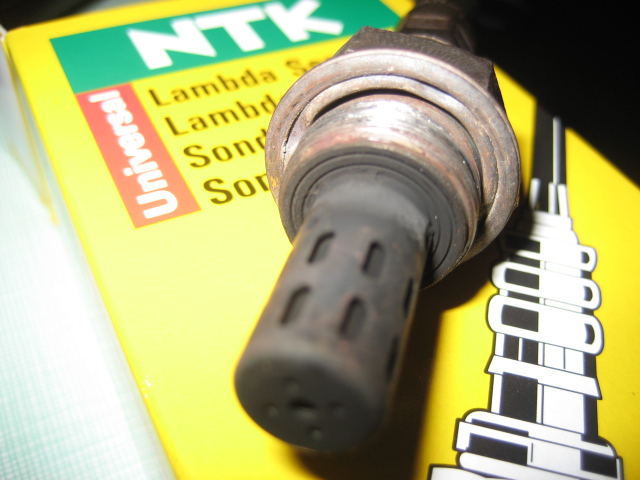

Tere.Nimelt sellise vidinaga mure!Mootori kõri on suuremaks läinud ja tahab üha rohkem rüübata.Sai lambda andur tagant ära võetud ja midagi mootori töös ei muutunud.Keerasime teise pealt maha ja üllatus suur! Nimelt anduri ots nõgine ja niiske.Peale oli pandud universaalne variant.Küsiks asjast teadlikelt mootorimeestelt,milline peaks välja nägema töökorras lamda anduri ots.Kas sellist universaalset üldse on mõistlik kasutada,kuna nende eluiga pole vist väga pikk.Originaal muidugi kallim kuid töökindlam. Ootan arvamusi ennem uue soetamist.

Siin foto ka!
- IMG_3494.JPG (144 KiB) Vaadatud 5568 korda

Paha ei teeks kui teaks mis auto ja mis mootor. Osadele sobib universaal osadele kohe üldse mitte.

Re: Lambda andur
A: New 02 sensor
B: Oil Fouled 02 sensor
D: Carbon Fouled O2 sensor
E: Normal wear O2 sensor
Kiire otsing kataloogidest tõi hetkel tagasi mõne üksiku vaste, mida kohe saada on:
Denso 234-1001
Meat & Doria 81010
Kataloog: http://acat.autodealer.ru/index.php?tree=4655_271740
Ja selle järgi sobivate osade nimekiri: http://www.findpart.org/part/gen-4300009
