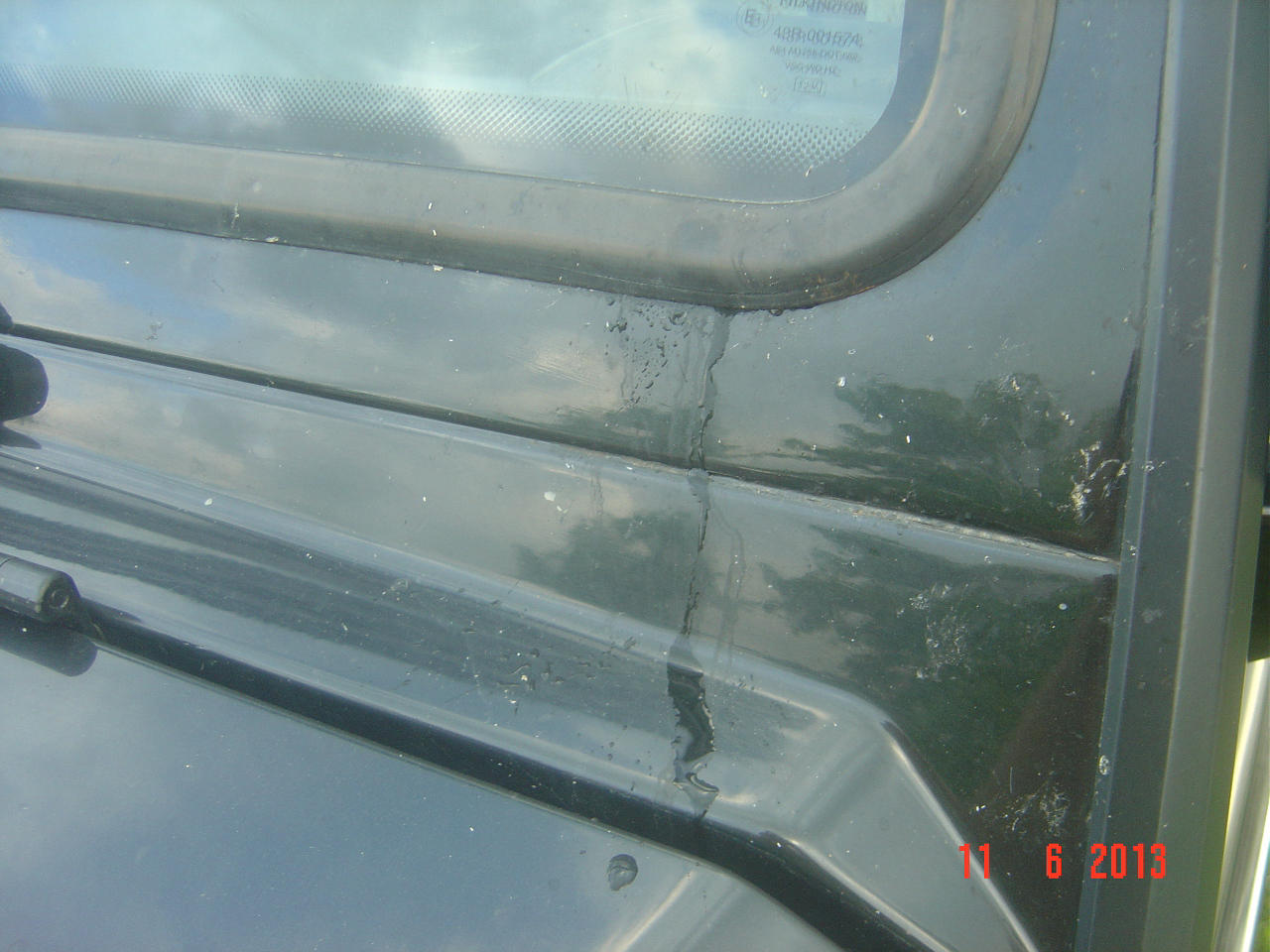

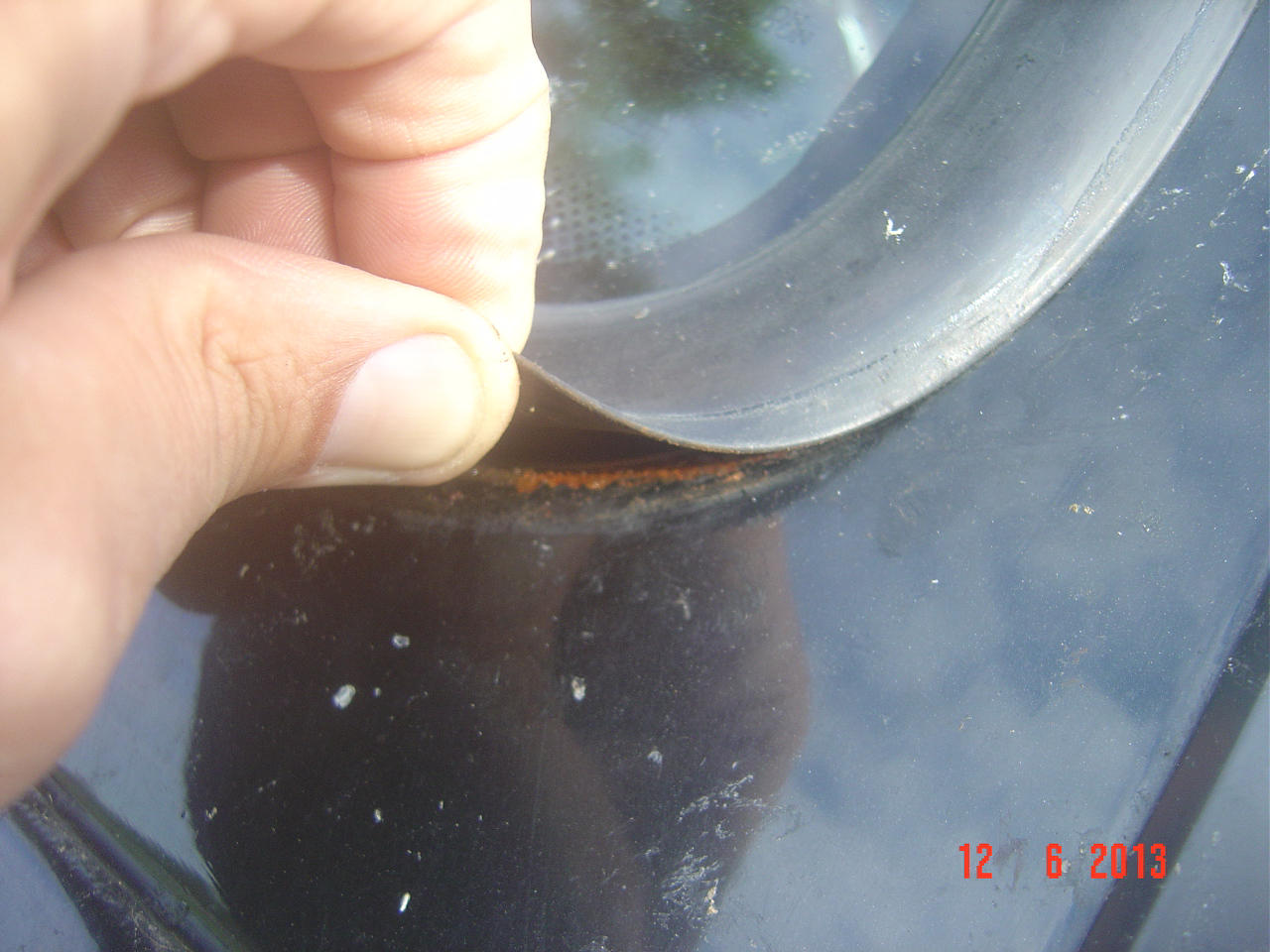

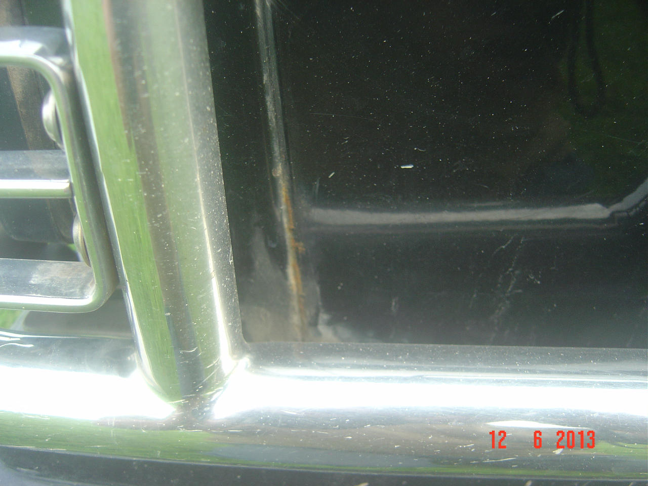

Tered! Ega selle roosteussi vastu muud rohtu polegi kui, et tuleb lihtsalt aeg ajalt neid G klasse värvida.
Lisan ka paar pilti illustreerimaks seda teemat...
IMG_2590 (1) (1).jpg (75.51 KiB) Vaadatud 3386 korda
IMG_2584 (1) (1).jpg (73.6 KiB) Vaadatud 3386 korda
