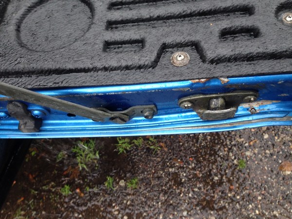

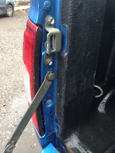

Re: Hilux - tihendid tagaluugi külgedele (luuk, mitte kate!)
Tere,
Läks veidi aega (jooksin vahepeal vasikatega võidu ja noor kukk hüppas ka teele ette), aga tegin siis lõpuks pildid ka enda häda-variandist. Tegelikult peab vähe sobivamat materjali vaatama tihendiks.
Miks tegelikult tihendeid soovin on see, et kastil kate on muidu tolmu ja vee kindel (Roll n Lock, http://rollnlock.com/ aga mööda kruusateid sõites juhtub see, et tööriistakastid kattuvad tolmuga. Viimati oli pool senti see kiht. Ja teine häda on see, et kui mööda maanteed vihmaga sõita siis kastist viiendik ujub. Igatahes tegin peale installi ka väikese pesula testi. Auto vaja s pesu ja käisin siis statoilis kaubiku pesu tegemas. Peaaegu jäi kuivaks, natukene tuli sisse, aga ei ole võrreldav sellega, mis oli enne.
Parem külg nüüd:
Seest kui luuk on kinni::
LauriJ, suured tänud piltide eest, nüüd ma isegi väga ei kurvasta, et tarne nendel tihenditel peatati, need vist tolmu väga ei pea jah.
Parem külg nüüd:
D-Maxil ilma tihenditeta pole pesulas ega vihmaga kunagi tilkagi sisse tulnud. Küll kõvasti tolmutades on natuke tolmu ikka sisse tulnud.
Tundub, et see siis rohkem auto mudelis kinni.
RAMiga polnud ka mingit sellist pulli kunagi (kate maas või peal, vahet polnud - kast oli alati puhas ja kuiv). D-Maxiga veel kogemus liiga lühike, et oskaks midagi öelda.
Vastab tõele.Trykk kirjutas:D-Maxil ilma tihenditeta pole pesulas ega vihmaga kunagi tilkagi sisse tulnud. Küll kõvasti tolmutades on natuke tolmu ikka sisse tulnud.
TR3 BHC
Madis 5115033
Madis 5115033
Madis kirjutas:Vastab tõele.Trykk kirjutas:D-Maxil ilma tihenditeta pole pesulas ega vihmaga kunagi tilkagi sisse tulnud. Küll kõvasti tolmutades on natuke tolmu ikka sisse tulnud.
Kõlab väga huvitavalt. Sellega ei põle, aga kui keegi D-Maxi omanikest viitsib mingi hetk, siis võiks kaks pilti teha: kasti servast ja luugi servast (need kohad, mis vastakuti käivad kui luuk kinni läheb).
Ilmselt on hiluxi puhul see konstruktsioon kehv. Kusjuures valgus paistab servadest läbi kui tihendeid ei ole.
Piltidelt näha, et täiesti erinev lahendus neil kahel margil. D-Maxi kasuks
