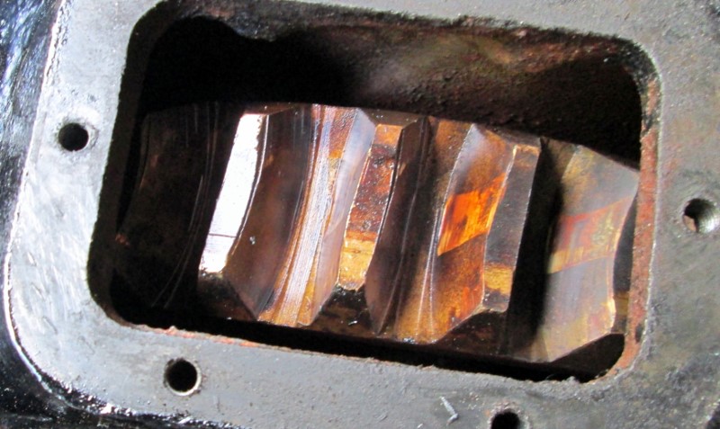

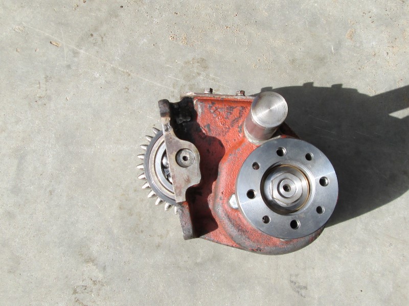

Väljavõte vahekastist: Gaz 66 on toodetud erinevaid väljavõtteid erinevatel aegadel. Antud hetkel on minu valdusesse jõudnud vahekasti väljavõte, mis vene tähtedega kannab nimetust "KOM". Algset päritolu ei oska öelda. Minu kätte jõudes oli see väga õnnetus seisus. Keegi oli näinud väga palju vaeva, et sellest jagu saada, kuid asi soovis veel ilmselt mitte alla anda. Laagrid kapitaalselt läbi, lülitusvõll kõver, lülitas ehk 20-25% hambumust jne. Asi lahti, võllid kaenlasse ja treiali-onu poole punuma. Ilmselt on sellel väljavõttel kunagi laagreid vahetatud ja pressi pole olnud käepärast ja võllid on konkreetselt otstest ära taotud. Esmareaktsioon oli, et väljavõtte kardaanivõll on kõver. Õnneks nii hull asi ei olnud ja laagripinnad said oma esialgse kuju, võlli ots uue keerme ja mina sain asja koostama hakata rahuliku südamega. Järgmine probleem oli väljavõtte lülitamises, sest originaalil käib see vist kuidagi kangiga auto tagant, mis ei ole kindlasti lahendus tänapäeval. Autol on peal suruõhu süsteem rehvide pumpamiseks ja otsustasin, et suruõhk võiks lülitada ka väljavõtet sisse/välja. Kokkupandud väljavõte taas kaenlasse, kõne meistrimehele ja muret kurtma, et mida vaja ja kuidas. On teostatav, oli otsus ja väljavõte jäi sinna ootama omale lülitusvõlli koos suruõhusilindriga.Liskas pidi kardaani flants saama turvasplindid ja kogu flants tuli uus teha, kuna originaal oli õhuke, kuid lai, vajasin paksemat, võimalikult väikese läbimõõduga sest ruumiga ei olnud priisata. Mina aga asusin terroriseerima mailidega kaasfoorumlast "Isakene", kes peale minu segasevõitu selgitusi sai aru, et mida ma ikkagi vajan ja saatis minule just need õiged elektriliselt juhitavad suruõhuventiilid/klapid. Tänud suured!

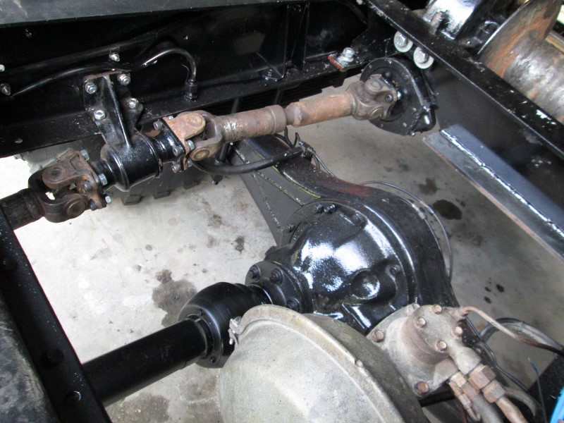

Aega oli kulunud omajagu ja saabus päev kui sain hakata kaste kokku liitma. Tihendi lõikamine oli minuti küsimus, tikkpoltide valmistamine roostevabast keermelatist natuke pikem protsess, kuid kokku said nad liidetud. Varemalt olid valminud vintsi kinnitus raami vahele ja vints oli omal kohal juba. Kardaanipukk sai Gaz 66 vintsikardaanilt originaal, esivintsilt siis, ja kardaanid on algselt Uaz tüüpi liikurilt. Pikem kardaan pärineb Uaz-469 tagasillalt ja lühema kardaani mudeli on teadamata, kuid ilmselgelt on ka Uaz päritolu. Asjad koos, väljavõtte lülitan suruõhupüstoliga sisse, sest elektritöö koos voolikutega on pooleli, õigemini pole veel alustatudki, kuid vaja ju teada saada, et kas töötab. Mootor tööle, vahekast neutraalile, käik sisse, sidur lahti ja suunurgad ülesse nähes, et vints pöörleb ja kõik toimib nii kui peab.
Hetkel töötab asi läbi käigukasti nii, et tagumise käiguga saan kerida trossi sisse ja edaspidi käikudega välja. Vints töötab ka auto liikumise ajal ehk vints on kasutatav ka koos veoga, kuid siis ei ole vahekasti väljavõttel hambumine täielik. Ennast vintsides saan samal ajal ka ratastega kaasa aidata, kuid millegi raskema vintsimisel tuleb vahekast neutraalile panna.

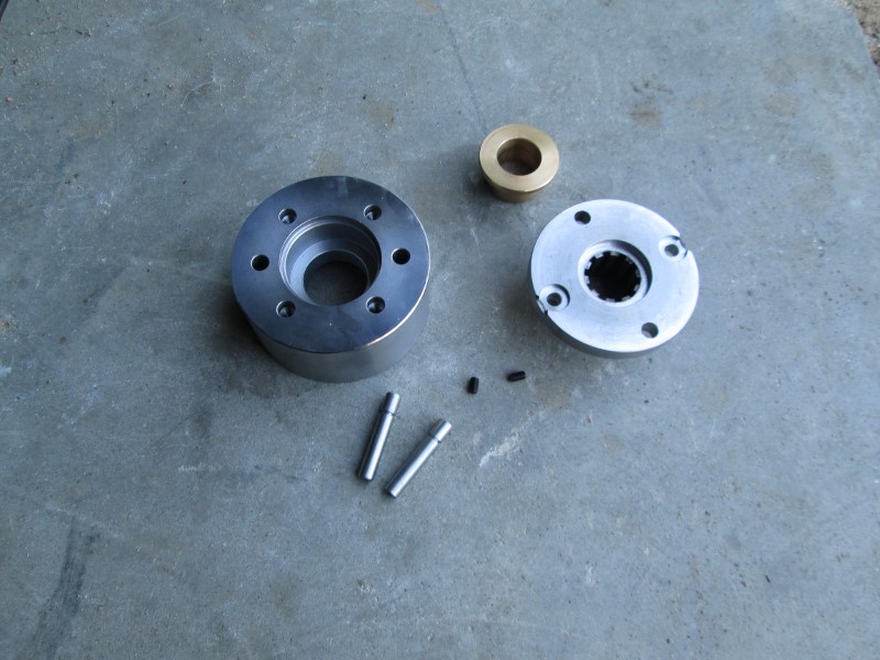

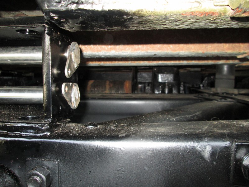

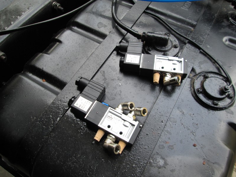

Abimehanismid ja muu mudru: Nagu sai mainitud, siis väljavõtte lülitus on suruõhuga. Varasemalt on mul tehtud esivintsi lülitusmuhvi lülitamine suruõhu peale viidud, et kabiinist väljumata saaks pooli lahti lasta. Tagumise vintsi lülitus on sama põhimõttega. Zili muhv on suurem ja seepärast on igaks juhuks kasulik kasutada jõuõlga ja sai tehtud muhvile lülitushoob, mida liigutab pneumosilinder. Samal ajal saan kabiinist juhtida väljavõtet kui ka tagumist pooli. Kuna vints tuli raamist kõrgemale niipalju, et kast enam peale ei mahtunud, siis tuli kasti kõrgemaks upitada 70mm. Alguses oli plaan kasutada vibratsioonipukse, kuid valmides tudises see kast tühjalt juba kahtlaselt ja kiskus kiiva, seega sai prusside peale mindud. Raami tagumine ots on kuni vintsini vibratsioonipuksidel, et tross saaks vabalt liikuda ja puuduksid ristitalad. Vintsirullikud tulevad raami külge keevitatuna täpselt kasti alla ja äramahutamiseks tuli kastitala vähe hakkida. Veoauto vintsirullikud on selline kaup, mida taas poest saada ei ole, seega sammud taas meistri juurde, kes tegi mulle ka esimesed rullikud. Rullikute lahtivõtmine tulevikus tähendab kasti tagumise otsa kergitamist mis pole väike töö ja ideaalis oleks rullikud hooldusvabad. Õnneks on kõik oskustega teostatav ja nii ka saab.
Lõpetuseks veel suured-suured tänud kasutajale Sidorov, kes treis, freesis, puuris, keermestas, hoonis ja ka veel mind talus :) Lõpptulemus sai ideaalne ja just selline nagu soovitud!!
