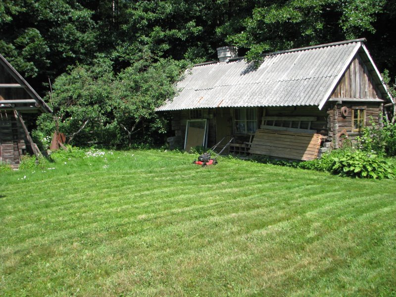

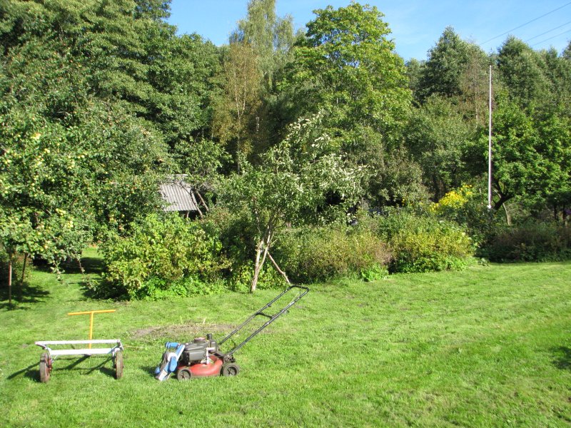

Praegu ongi elemantaarniiduk (väikesed rattad otse poltidel, reguleerimatu sanga kõrgus, ) Tõsi, õnneks niidu kõrgus on suures vahemikus regullitav, mis on ka oluline minu oludes. Puhtaks kraabin alt poolt iga kord käsitsi. Tappa on palju saanud, kuid mootori vahetuse ajal tõdeti, et raam ja korpus on heas korras.
- Sihkese viguriga niidan praegu sellist heina
- Img_5617.jpg (168.39 KiB) Vaadatud 6302 korda
- Saab ka sellise heinaga hakkama.
- Img_6885.jpg (168.5 KiB) Vaadatud 6302 korda
- Tööriist puhkehetkel
- Img_2826.jpg (201.08 KiB) Vaadatud 6302 korda
